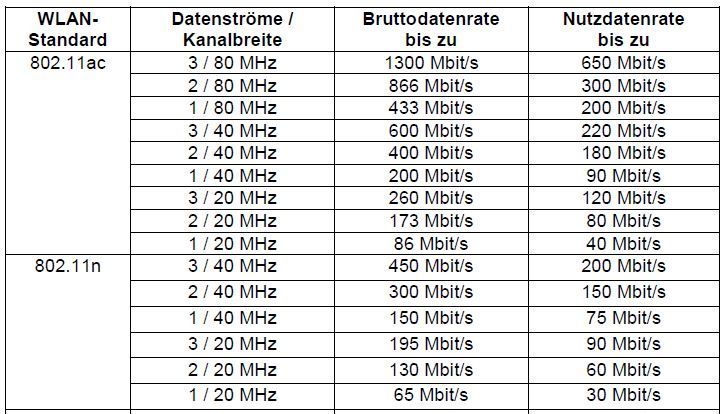

Siehe Tabellen für 2,4 GHz und 5 GHz  (Quelle kb.netgear.com/de)
Wenn du z.B. mit 2,4 GHz und schnellsten Standard 802.11n mehr als 80 MBit/s Download erreichen willst, müsste deine WLAN-Hardware im PC und Router bei einer Kanalbreite von 20 MHz 3 Antennen verwenden, ist das der Fall?
Die mit 5 GHz von dir erreichten Nutzdaten könnten z.B. mit einer WLAN-Hardware in Smartphone und Router erreicht werden, die mit Kanalbreite 80 MHz und 2 Antennen läuft.WLAN80211n.JPG

Hallo, danke für die antworten.
das heißt für mich, wenn mein laptop nur eine antenne hat und der router auf 40 mhz sendet , dann bekomme ich am laptop max 75 mbits , so ungefähr .
und das wird auch nicht besser mit einer fb 6591. ich könnte höchstens mit einem wlan stick mehr erreichen?
das gleiche würde auch für smartphone gelten? 1 antenne 80 mhz max 200 mbits
das heißt , die 1000 leitung macht nur sinn wenn die endgeräte über kabel verbunden sind
bei einer 100 leitung würde sich im wlan nicht viel ändern oder ?
danke für eure hilfe
gruß
ps: wieviele antennen hat die arris box ?

Die Tabelle gibt an, welcher WLAN-Standard mit welcher Brutto-Rate der WLAN-Hardware welche Netto-Datenrate erreicht.
Habe selbst bei Vofaone einen Anschluss  DSL- 25 MBit/s, d.h. beim Download über Internet erhalte ich von Vodafone maximal 25 MBit/s.  Die Hardware meines WLAN-USB-Stick kann den Standard 802.11n mit einer Brutto-Rate von 72 MBit/s. Mit Kanalbreite 20 MHz und 1 Antenne kann ich nach Tabelle maximal eine Netto-Rate von 30 MBit/s erhalten und die 25 MBit/s erreiche ich auch.
Es ändert sich also wegen meiner alten WLAN-Hardware nichts, wenn ich von Vodafone z.B. wie du 1000 MBit/s erhalten würde.
In deinem Fall: nach der Tabelle für Standard 802.11ac kann die WLAN-Hardware maximal Brutto 1300 MBit/s schaffen und damit kann bis zu 650 MBit/s Netto erreicht werden (Kanalbreite 80 MHz und 3 Antennen) . Von Vodafone über Internet bekommst du aber nur  maximal1000 MBit/s im Download, also wird deine WLAN-Netto-Rate nach Tabelle weniger als 650 MBit/s sein.
In der Praxis würdest  du mit Kanalbreite 80 MHz und 3 Antennen und  500 MBit/s Netto  einen sehr guten Wert erreichen.
