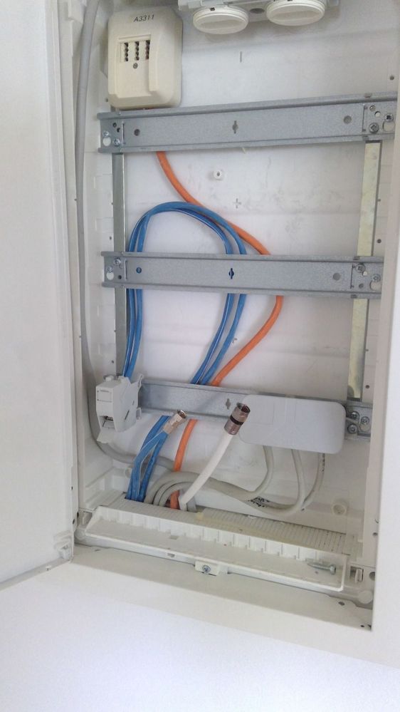

Hallo zusammen,
ich habe ein ähnliches Problem, welches den Anschluss des Routers bzw. des Multimedia-Donseaufsatzes betrifft.
Der Aufsatz passt nicht auf die Kabelanschlussdose, da die Abstände der Anschlüsse nicht übereinstimmen (s.Fotos 1+2)
Außerdem befinden sich in der Wohnung auch noch folgender Kasten mit  2 Koaxialkabeln und Telefonanschluss (s. Foto 3)
Sollte es nicht möglich sein den Router direkt dort anzuschließen?

das Modem gehört in den Verteiler (weißes Kabel) aufpassen das der Innenleiter nicht verbogen wird, und der Pc dann am Netzwerkausgang der Dose!
