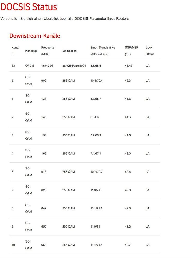

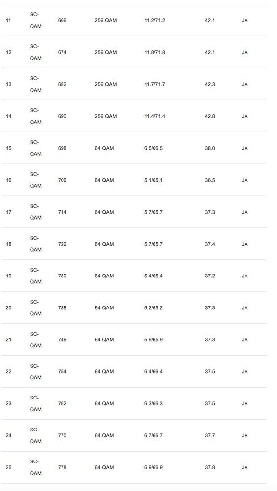

Hallo Robert, hallo Martin,
hier die Vodafone Tabellen ...
Ich habe AVM heute noch einen Systemdump der Fritz!Box geschickt ... mal sehen was die sagen.
Das Vodafonemodem ist aber im gesamten wesentlich performanter, ich denke ich werde dann sowieso wohl mal auf die 6591 upgraden ... die AVM Produkte sind ja ansonsten äußerst "pflegeleicht". Ich habe ja auch noch die AVM Telefone ...  Jörn
Vodafone Modem Kanalbelegung Up- und Downstream 01.jpgVodafone Modem Kanalbelegung Up- und Downstream 02.jpgVodafone Modem Kanalbelegung Up- und Downstream 03.jpg
pRo-Marco
Hi retox,
das sieht alles schick aus. Eventuell hat einfach die Box einen weg. Ich würde mich da auch einmal an AVM wenden und sie ggf. tauschen lassen.
Marco
Hallo retox, in den gesendeten Daten werden 4 Kanäle für den Upstream angezeigt wie das auch sein sollte. Womit hast Du die gesendeten Daten angezeigt? Die Seiten einer FRITZ!Box sind das offensichtlich nicht.
Viele Grüße Siegmar
Hi Siegmar ... im allerersten Posting ganz oben sind die Fritzbox Tabellen, die letzten sind die des Vodafone Modems ... Grüße, Jörn
