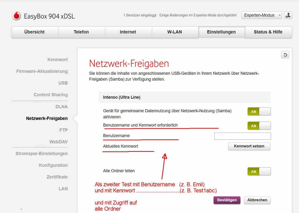

Ich habe also den Intenso USB Stick in die USB Port der Easybox gesteckt und anschließend
versucht in der Bedienoberfläche meiner EasyBox entsprechende Einstellungen vorzunehmen
Zu den vorgenommenen Einstellungen habe ich einige Screenshuts gemacht und diese
angehangen.
Hier noch der Link zu der  Bedienungsanleitung der EasyBox  904
   https://webadmin.vodafone.de/download/pdf/HB-EasyBox_904_xDSL.pdf
Ab Seite 77
Nach meinen Eingaben konnte ich im Win-Explorer unter Netzwerk einen Ordner EasyBox sehen
und unter diesem Ordner den Ordner Intenso_1 sehen.
Bei dem Versuch auf den Ordner Intenso_1 zuzugreifen öffnet sich ein Dialogfenster wo ich
einen Benutzernamen und ein Kennwort eingeben soll
Aber egal was ich auch immer eingebe von den vergebenen Benutzernamen und Kennwörtern
ich erhalte immer die Rückmeldung, daß der Zugriff verweigert wird bzw. das Kennwort falsch ist.

die Easybox macht wahrscheinlich nur SMB 1.0 und das ist in Win10 standardmäßig deaktiviert.
Wenn du es trotzdem nutzen möchtest benutze diese Anleitung (nimm Metode 1 über die Systemsteuerung - ist einfacher für dich)
Gruß Robert

Ich habe wie du vorgeschlagen hast nachgeschaut unter Windows Features und dort hatte der Punkt SMB bereits einen Haken………..……also daran hatte es in meinem Fall nicht gelegen.
Der Tipp war aber gut, weil daran kann‘s auch liegen, den hab ich noch ein paar Mal gefunden!
Siehe screenshot  bei Anhängen
Mittlerweile habe ich weiter herum experimentiert und auch Kaspersky kontaktiert weil ich die Vermutung hatte das die Firewall von Kaspersky mir den Zugriff auf den USB Stick verwehrt.
Ich erhielt eine Antwort von denen in der sie mir mitteilten, daß ich 2 Dinge checken solle und ggf. ändern solle.
1. In der Firewall von Kaspersky
         - das ich mit Außnahme des Internets alle Netzwerke auf vertrauenswürdig setzen solle.
2. Das ich bei den Paketregeln die Einstellungen bei Localen Services (TCP) und (UDP) von
             „verbieten“ auf „erlauben“ stellen soll.

Menü Punkt “Netzwerk-Freigaben“
Der „Schalter“ Gerät für gemeins. Datennutzung ü. Netzwerk-Nutzung  wurde auf „AN“ gestellt
Der „Schalter“ Benutzername und Kennwort erstellen ………….................…………steht auf „AUS“
Der „Schalter“ Alle Ordner teilen ………………….................................…………………………wurde auf „AN“ gestellt
Frage:
Ist mein Verständnis richtig, daß mit „Gerät“ nur mein USB stick gemeint ist?          Ziel ist es - daß
von außen (andere Stadt) andere Personen über das Internet ausschließlich nur Zugriff auf den USB Stick haben sollen, nicht aber auf das lokale Netzwerk und damit auf meinen PC! ??
Ist in diesem Menü Punkt hier für eine solche Beschränkung ein Benutzername + KW zu ver-geben? Bei mir zu Hause bin ich nur einziger Admin des PC+NetzW u brauche kein BN + KW.
Den Schalter “Alle Ordner teilen“ habe ich auf „AN“ gestellt, da man es ja leider nicht einrichten kann daß, unterschiedliche Personen (A, B; C) jeweils nur Zugriff auf bestimmte Ordner auf dem Stick erhalten, z. B. A nur auf Ordner1, B nur auf Ordner 2, und C auf Ordner 2 + 3.
Nach meiner Meinung geht nur alle (A, B, C,) entweder nur auf den Stick insgesamt (= gesamt. Inhalt) oder alle nur auf einen / meherere Ordner.    Oder geht das doch irgendwie anders?
