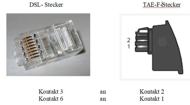

Zur Übernahme der analogen Telefonie von einem Router A auf Router B habe ich einen ersten erfolgreichen Test gemacht. Telefonie auf Router A war das analoge Signal an einer TAE-F-Buchse meines Hauptrouters (Fritz!Box 7490), Router B war eine sehr alte Fritz!Box 7170 (diese hat eine Telefonanlage, aber keine DECT-Basis)
-Folgendes 2-adrige Verbindungskabel wurde verwendet:
Vom alten LAN-Kabel einen RJ45-Stecker entfernt und vom alten TAE.Kabel den F-Stecker mit Kabel und dann beide Teile zusammengelötet.Kabel.JPG
-FB 7170 auf Werkseinstellungen
-RJ45-Stecker des Kabels in DSL-Buchse der FB 7170
-TAE-Stecker des Kabels in TAE-Buchse von FON1 der FB 7490
-Nach Hochfahren der FB 7170 funktionierte das Telefonieren an der FB 7170 noch nicht.
-In der FB 7170: Aktivierung Festnetz, Einrichtung einer Festnetznummer, Einrichtung eines Telefoniegeräts an FON1 (FON1 bis FON3 sind möglich).
Weitere Einstellungen z.B. bezüglich Internet wurden nicht gemacht.
-Danach funktionierte das Telefonieren an der FB 7170 mit analogem Telefon in beiden Richtungen.
-Noch nicht getestet, aber funktionieren sollte z.B. auch das Telefonieren über ISDN-Telefon und mit IP-Telefon (dazu können SIP-Zugangsdaten für die eingerichtete analoge Tel.-Nr. selbst festgelegt werden und dann in das IP-Telefon eingegeben werden).

Mein Problem gestern war einfach, dass ich wohl zunächst das ganze falsch parametriert hatte und dabei die verschiedenen Fritz-Kabel ausprobiert habe. Als die Parameter dann definitiv stimmten, war noch das falsche Kabel am Werk.
Es geht ausschließlich mit dem Y-Kabel. Dieses verbindet mit dem schwarzen Zweig  den Router mit den Anschlüssen 3+6 (analog) der Fritzbox. Das graue Kabel welches der 7590 beilag, mit "FritzBox DSL und Telefonanschluß" bezeichnet ist, verbindet mit den Anschlüssen 4 und 5 und funktioniert somit definitiv nicht.
Habe ich heute alles durchgemessen um mir Klarheit zu schaffen.
Hast mich auf eine Idee gebracht, so ein DSL-Kabel wo nur Pin 4 und 5 belegt ist, habe ich auch.
Hatte mit dem neuen angefertigten Kabel (Pin 3 und 6) auch versucht die analoge Telefonie von meiner FB 7490 auf meine alte EasyBox 803 zu bringen (läuft zeitweise als AccessPoint).
Das hat nicht funktioniert. Jetzt habe ich es mit dem neuen  DSL-Kabel versucht. Nach einigen Experimenten und Änderungen der Einstellungen geht das jetzt auch mit der EB.
Es muss also nicht immer eine Fritz!Box sein in die man die analoge Telefonie übernehmen kann.
