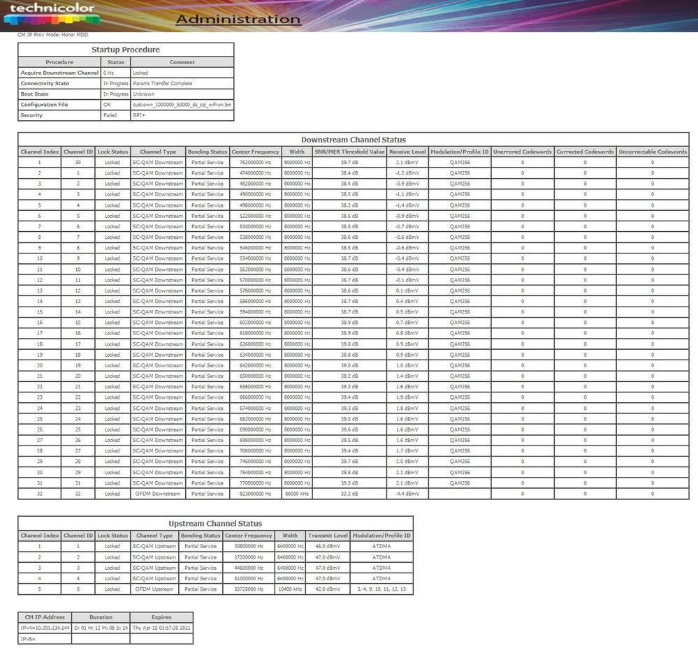

kannst du einen Screenshot der Pegelwerte des TC4400 anhängen?

Bzgl. der Pegel gibt es das folgende Problem:
Sobald das TC4400 provisoniert wurde und eine Config-Datei erhalten hat, ist es auf der Standard-IP 192.168.100.1 nicht mehr erreichbar. Nur im unprovisionierten Zustand komme mit dieser IP auf die Oberfläche.
Gibt es da einen Trick?

Hi,
hm seltsam 😕 Du kannst mal einen Rechner an den zweiten LAN Port hängen und dort manuell eine aus dem 192.168.100.x (SN /24) Netz vergeben. Dann sollte das Webinterface erreichbar sein.

So, ich habe es geschafft, kurz bevor der Webzugang per 192.168.100.1 abgeschaltet wird, noch einen Screenshot zu machen.
Ich habe zu der Abschaltung nochmal in anderen Foren recherchiert. Scheint normal zu sein.
Für mich sehen die Pegel gut aus.
Es ist übrigens die 70.12.40-180627 installiert.
Woanders im Netz habe ich einen Hinweis auf das ChangeLog der 70.12.42 Firmware gefunden:
Fixes: CM fails DS OFDM profile upgrade after registration - Added all OFDM/OFDMA
Könnte es evtl. daran liegen?

Hi,
ja, mit Version <=*.42 wurden einige Bugs bezüglich des Profilwechsels des OFDMA behoben. Ich würde das Modem zum Update einschicken 🙂
