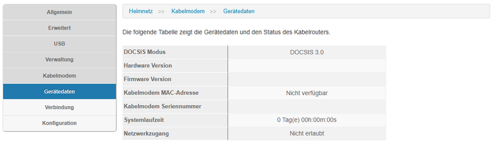

ist es normal dass mein SAGEMCOM F@ST 5460 Modem ganz ZEitunterschiedliche Verbindungsabbrücke (komplett) aufweist? Danach restartet sich das System auch nicht mehr! Ich muss jedesmal über die IP ins Admin Menü und den Router neu starten!
im Menü unter GErätedaten tauchen auch keine Daten auf lediglich:
Auszug Kabelmoden SAGEMCOMAuszug Kabelmoden SAGEMCOM

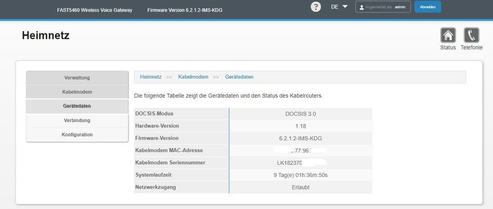

sollte eigendlich so aussehen.
aber warte auf eine Mod, as kann aber dauern.
