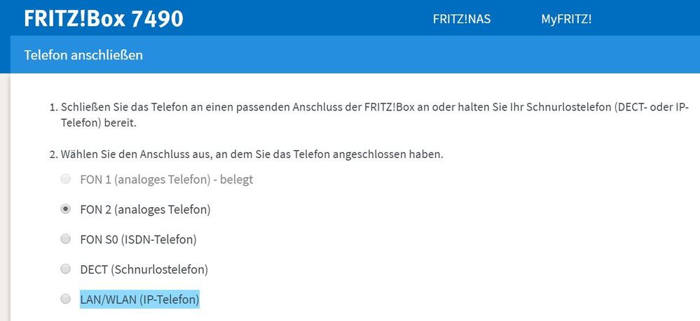

An die Fritz!Box 7490 kan ein IP-Telefon angeschlossen und eingerichtet werden ohne SIP-Zugangsdaten zu einer in der FB schon eingerichteten Tel.-Nr zu kennen.
Vermute ich richtig, das geht mit einer Miet-Vodafone-Fritz!Box Kabel deshalb nicht weil der Menüpunkt

@RobertP
Danke für Link und Vorschlag, werde es mit meiner FB 7490 versuchen im PC ein Softphone mit einer Vodafone-Nr. einzurichten, ohne SIP-Zugangsdaten von Vodafone zu verwenden.

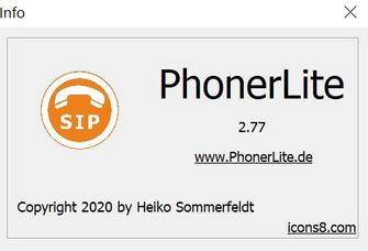

@RobertP, @Tschmitt
auf meinem PC installiert und in der Fritz!Box 7490 im Menü 'Telefoniegeräte' ein neues IP-Telefon hinzugefügt. Dabei werden die Zugangsdaten für das IP-Telefon von der FB vorgegeben, d.h. für die Einrchtung des IP-Telefons für eine Vodafone-Nr. werden keine SIP-Zugangsdaten von Vodafone benötigt.
Nach Eingabe von Registrar = 192.168.178.1 sowie Benutzername und Kennwort in die Software des Softphone hat das Telefonieren über PC funktioniert (nach Anschluss Headset).
