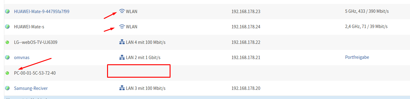

Seit einigen Tagen hat sich ein Gerät in meinem WLAN angemeldet, welches ich nicht kenne. Das Gerät wird als WLAN Teilnehmer gelistet, aber es wird nicht angegeben, welche Frequenz es benutzt. Der Name des Geräts lautet PC-00-01-5C-83-28-45.
Kennt jemand das gleiche oder ein ähnliches Problem?
Danke für jede Antwort.
Albert

Lass mich raten, du nutzt eine Fritzbox 6490 von KD mit der Firmware 6.87 und dieses Gerät ist auch erst seit dem Firmware Uptate vorhanden.
Dann kann ich dich etwas beruhigen, dieses Gerät ist bei mir auch seit dem Update vorhanden und läässt sich nicht löschen. Irgendwo habe ich gelesen das es die MAC der CMTS sein soll, die dort Irrtümlicherweise angezeigt wird. Die IP Adresse von dem Gerät ist bei mir auch vorhanden sie lautet wie bei dir fe80::1
am 05.04.2018 10:25
Besten Dank für deine Antwort - ich habe mir so etwas gedacht, da sowohl die fehlende Frequenzangabe und die merkwürdige Adresse auf eine Systemkomponente hinweisen und nicht auf einen eingehackten unerwünschten Besucher.

Es ist aber weder Wlan noch Lan.
Ist aber der selbe Hardwarehersteller, zu erkennen an den ersten 3 Blöcken und müsste von Arris sein, zumindest wird der Hersteller damit in zusammenhang gebracht und der WLan Zugang ist nur auf bekannte Geräte beschränkt und wird auch bei denen nicht aufgeführt.
Selbst bei deaktivierten WLan ist die MAC weiterhin vorhanden und aktiv, habe ich grade einmal getestet
am 05.04.2018 22:23
06.04.2018 06:36 - bearbeitet 06.04.2018 06:37
ich bin noch etwas weiter mit dem Testen gegangen, habe dann mal heute in der Früh noch einmal das WLan abgestellt, alle Netzwerkverbindungen außer die zu meinem PC gekappt, versuchshalber auch noch einmal einen anderen PC angeschlossen. die MAC wird weiterhin angezeigt.
Fassen wir es zusammen
egal welcher PC angeschlossen ist, die MAC bleibt, egalo ob WLan an oder aus, die MAC bleibt. Also muss es entweder mit der FritzBox 6490kd oder mit etwas anderem im Anschluss zu tun haben

an den Screens kann man es nicht mehr unbedingt erkennen, da das (kdg) nicht mehr enthalten ist. Hier mal ein Screen von meiner (kdg) Miet-Box
Wenn du auch eine MietBox hast, welche Firmware ist denn bei dir installiert, noch die 6.65 / 6.66 oder bereits die 6.87?
Aufgetreten ist die MAC bei mir erst nach dem Update auf die 6.87
Und wie bereits erwähnt, es ist egal ob WLan an oder aus ist, die MAC ist immer da.
Was auch auffällig ist, das es sich um den selben Hardwarehersteller handelt, zu erkennen an an den ersten 3 Blöcken 00-01-5C
