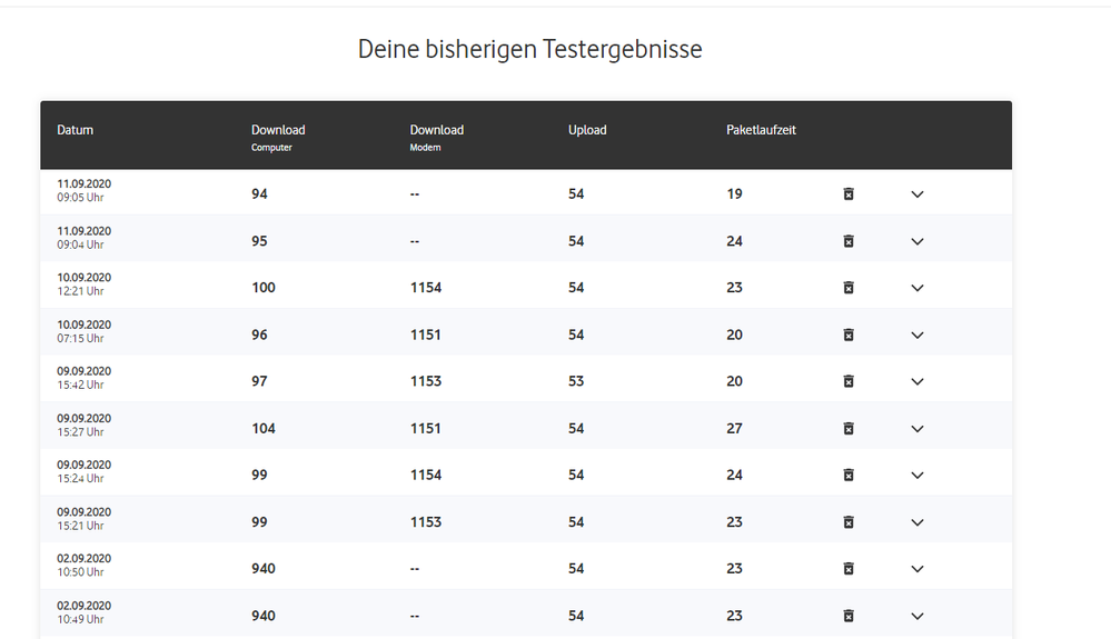

Nach Auschtausch meiner defekten VF FB6591funktioniert jetzt alles wieder, die Downloadraten sind seit gestern bei mir allerdings im Keller. Möglicherweise schon seit 08.09.2020, als ich das Austauschgerät anschloss.
Genau genommen das Austauschgerät des Austauschgeräts, lange Geschichte.....
80-100Mbit von 1000Mbit. Upload und Ping sehr gut. WLan bei Speedtests aus, kein sonstiges Programm an. Verbindung LAN.

wenn die Netztwerkkarte in deinem PC nur mit 100Mbit verbunden ist (war auf dem Photo in einem anderen Thread zu sehen) ist das doch kein Wunder. Was die Ursache dafür angeht, ist deine Schlussfolgerung sehr voreilig.
Wahrscheinlicher als ein erneuter Defekt der Fritzbox ist ein defektes Kabel oder ein fehlerhafter Treiber.

der Wechsel des Kabels hat keine Veränderung gebracht. Sicherheitshalber hatte ich zwei neue und unbenutzte Kabel CAT 6 und CAT 7 am Start.
Am Kabel kann es nicht liegen, der Treiber des Netzwerkadapters ist aktuell und intakt, die Leistung meines Rechners wird im speedtest plus unter "Dein Heimnetzwerk" als hoch erkannt(siehe auch screenshot im Link meines ersten Beitrags).
Meine Konfiguration kann also als Fehlerquelle ausgeschlossen werden.
Es wäre jetzt hilfreich, wenn sich ein Moderator der Sache annehmen könnte.
Gruß

Woher weisst du, dass es nicht an deiner Netzwerkkarte liegt? Hast du es schon mit einem anderen Rechner getestet?
Gruß Robert
PS: solange Netztwerkkarte und Fritzbox keine Gbit Verbindung aushandeln brauchst du auch nicht messen.
Du kannst ja die Geschwindigkeit testweise auch mal fest einstellen.
