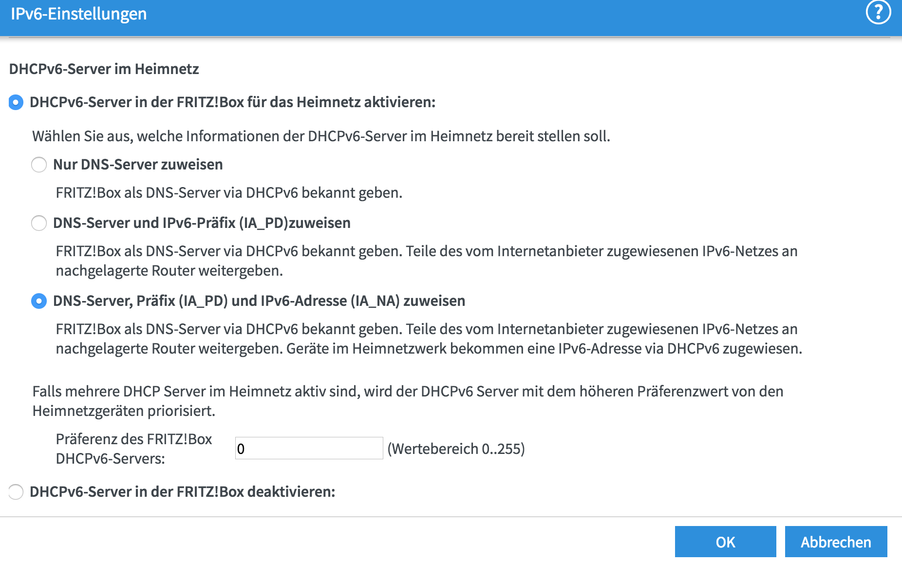

Nach einigen Versuchen und Probieren ist es nun gelungen das NAS wieder zugänglich zumachen und die mobilen QNAP Apps mit dem NAS zu verbinden .
IP6 auf den NAS ist aktiviert.
Die Portfreigabe für das das NAS auf der Fritzbox erst gelöscht und dann ebenfalls neu eingerichtet.

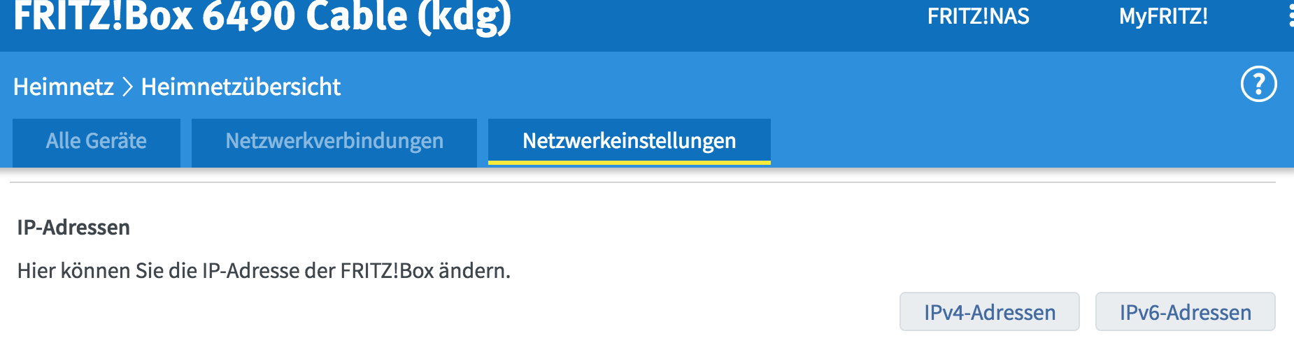

Die entscheidende Einstellung der Fritzbox "versteckt" sich hinter einem Button im Menue Heimnetz-Netzwerkeinstellungen-IPV6 Adressen (screenshots anbei).
Dort habe ich folgenden Einstellungen ausgewählt:
-Auch IPv6-Präfixe zulassen, die andere IPv6-Router im Heimnetzwerk bekanntgeben
-DNS-Server, Präfix (IA_PD) und IPv6-Adresse (IA_NA) zuweisen
Die QNAPCLOUD & Cloudlink (entspricht myfritz-dns) im NAS zunächst deaktiviert und dann neu eingerichtet.
Das wars schon. Jetzt geht alles wieder wie gewohnt.
