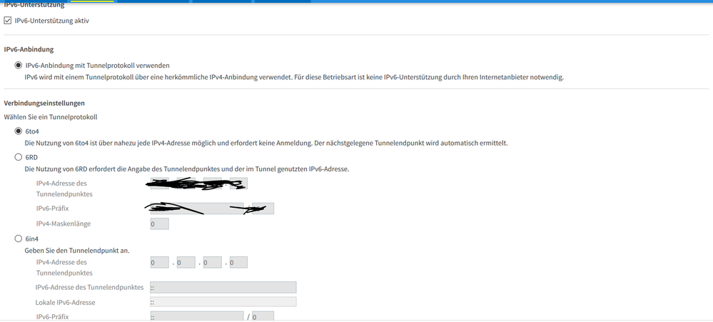

Danke das du so schnell reagiert hast. Ich bin deinen Anweisungen gefolgt. Der PC hat die DNS Einstellung auf automatisch. FB ist zurückgesetzt worden und alles so eingestellt wie du es geagt hast. Nur die Native IPv4-Anbindung konnte ich nicht einstellen, da es bei mir diese Einstellungsmöglichkeit gar nicht gibt. Ich hab trotzdem nochmal probiert die FB als Modem anzumelden mit dem Ergebnis das ich die gleiche Fehlermeldung bekommen habe.

Wen du die Benutzeroberfläche der FB geöffnet hast, oben rechts die drei Punkte anklicken und die Erweiterte Ansicht einschalten dann sollte dir der Punkt Native IPv4 angezeigt werden.

Ich bin für die Einstellung der IPv6-Unterstützung schon in die Erweiterte Ansicht gegangen. Trotzdem gibt es nachdem ich den Hacken bei der IPv6-Unterstützung gesetzt habe nur die Einstellungsmöglichkeiten die im Screenshot zu sehen sind.

Hallo zusammen,
da scheint es ein Problem in der Firmware zu geben.
Das dort nur IPv6 über ein Tunnelprotokoll möglich ist kann nicht richtig sein. Da fehlen einige Einstellungen.
