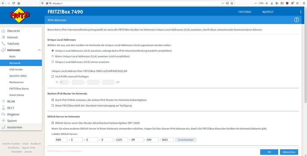

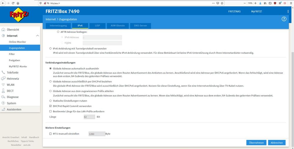

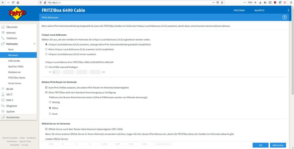

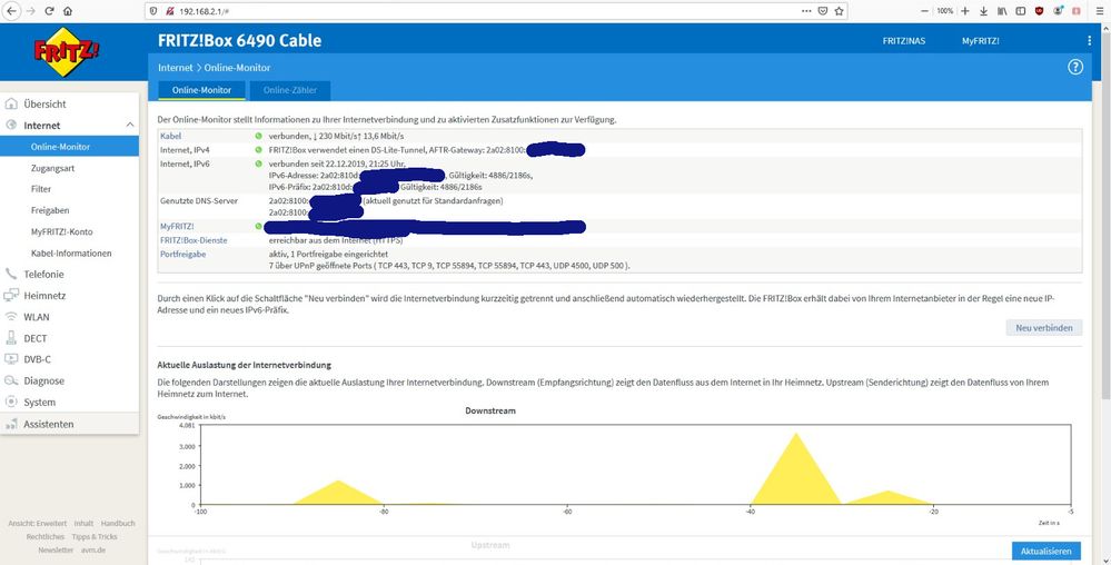

Ich habe außerdem auf beiden FB einen DHCP-Server aktiv, sollte eigentlich nichts ausmachen, da es zwei getrennte Netzwerke sind, aber vielleicht in Kombination mit irgendeiner anderen Einstellung? Ich hab mal mehrere Bilder von den möglichen Einstellungen angehängt, vielleicht kann mir jemand mit einem funktionierendem Setup die genauen Einstellungen sagen (Mit den Einstellungen auf den Screenshots läuft noch nicht mal DNS, bin gerade wieder am rumprobieren)WhatsApp Image 2019-12-28 at 12.38.27.jpegWhatsApp Image 2019-12-28 at 12.38.32.jpegWhatsApp Image 2019-12-28 at 12.38.36.jpegWhatsApp Image 2019-12-28 at 12.38.41.jpegWhatsApp Image 2019-12-28 at 12.37.54.jpegWhatsApp Image 2019-12-28 at 12.38.09.jpegWhatsApp Image 2019-12-28 at 12.38.15.jpegWhatsApp Image 2019-12-28 at 12.38.21.jpeg
Stell mal bitte in der 7490 auf "native IPv6-Verbindung verwenden" um -und- trage dort NICHTS beim DHCPv6 ein, schon gar nicht die Adresse der 6490. Die 6490 ist über die ULA NICHT im Netz hinter der 7490 sichtbar - wenn du dort die 6490 mit deren ULA einträgst, geht gar nichts mehr.
Und schau mal, ob die 7490 sich überhaupt ein Präfix von der 6490 zieht. Im Ereignisprotokoll sollte da sowas wie "Freigabe als Exposed Host auf 2a02:xxxx:xxxx:xxxx::/64 () hinzugefügt" erscheinen. Wenn dem nicht der Fall ist, hat die 7490 bei der 6490 (und diese dann im weiteren Verlauf bei VF) kein Präfix angefordert - und wenn kein Präfix angefordert wurde, war's das.
Ich habe nun beide FB zurückgesetzt und neben den Einstellungen in den Screenshots nur die (internen) IPv4-Adressen der Boxen geändert (6490 Cable ist 192.168.2.1 und 7490 ist 192.168.1.1). An der 6490 Cable funktioniert IPv6 (hab einen ping angefügt), leider resolved jetzt nichts mehr bei der 7490 mit IPv6 (Endgeräte an der 7490 haben eine globale IPv6 20a2:810d:XX). Ich habe entsprechend dem Vorschlag den DHCPv6-Server der 7490 deaktiviert. Von beiden FB habe ich den Ereignismonitor angefügt. Wie man sehen kann scheint die 7490 ein Präfix anzufragen, aber es gibt eine Fehlermeldung bei AFTR (Fehler 7, got no aftr). Alles vor 13:50 könnt Ihr ignorieren, da habe ich noch eingestellt. Eigentlich sollte das kein extrem ungewöhnliches Setup sein (Ich gebe ja zu, normal ist es auch nicht), irgendwo scheint noch der Wurm drin zu sein.

In der 7490 darfst du KEIN DS-Lite aktivieren!
Ergo: Haken raus bei "IPv4 via DS-Lite beziehen"!
Weiterhin:
Der DHCPv6 der 7490 muss aktiviert werden, du darfst nur keinen ANDEREN DHCPv6 angeben. Du hast jetzt in der 7490 eingestellt, dass ein anderer DHCPv6 (sofern die eingetragene IPv6 nicht die der LAN-Adresse der 7490 ist) die Zuweisung übernimmt - es gibt aber keinen anderen DHCPv6 in deinem Netz hinter der 7490! Und sollte die eingetragene IP die der 7490 sein, so hast du dir durch die Deaktivierung des DHCPv6 auf der 7490 selbst in's Knie geschossen...
Hab ich gemacht
Hab ich wohl falsch verstanden, dachte mir schon, dass ich da was falsch gemacht habe. Ich habe jetzt die Option DHCPv6-Server in der FRITZ!Box für das Heimnetz aktivieren gewählt und dann Nur DNS-Server zuweisen gewählt. Ich habe es aber auch mit den anderen Optionen (DNS-Server und IPv6-Präfix (IA_PD) zuweisen und DNS-Server, Präfix (IA_PD) und IPv6-Adresse (IA_NA) zuweisen) ausprobiert. Gibt es an anderer Stelle noch eine entsprechende Einstellung für den DHCPv6? Habe sonst nichts geändert.
