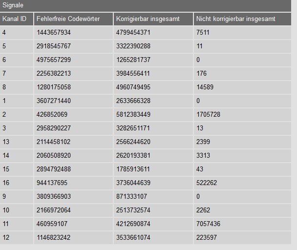

Man Könnte fast meinen, dass das Intenrnet einen Schluckauf bekommen hat. Ständig (im Minutentakt) geht das internet für ca. 10 sek weg dann kommt es wieder und geht genau so schnell wieder. Es ist unmöglich damit zu Arbeiten.  Ich bitte um schnelle Bearbeitung.
Hier noch die Verbindungen falls das zur Bearbeitung relevant ist.
Das liegt definitiv nicht an deinem Router, sondern an der Zuleitung.
Die Pegelwerte sind nämlich (sorry, dass ich es so sagen muss) grottenschlecht. Im Downstream sollte die Signalstärke durch die Bank mindestens 20, eher sogar 25 dB höher sein, und der SNR sollte auch mindestens 8-10 dB höher sein.
Dazu kommt der hohe Pegelwert im Upstream, der sollte eigentlich so bei 105 dB liegen, auch ist wegen dem hohen Pegel bei dir auch nur 1 statt 4 Upstreams vorhanden.
Da könnte man fast meinen, dass bei dir zwischen Hausübergabepunkt und dem Router kein Verstärker vorhanden ist. Weißt du zufällig, wie das bei dir ist?
Wie lange besteht das Problem denn schon?
Die Probleme habe ich seit dem Umzug in die neue Wohnung (anfang November). Anfangs war das Intenet einfach nur sehr langsam, ich habe vielleicht 2% der leistung bekommen. Nach dem Anruf bei der Hotline fingen die Ständigen Disconnects an.
Vor dem Umzug hatte ich nur mit der 5 GHz WLan verbindung Probleme, sodass ich nur die 2.4 GHz verbindung nutzen konnte. Die 5 GHz variante hatte ständige Disconnects.
Ich weiß leider nicht ob ein Verstärker oder Ähnliches Vorhanden ist. Klingt für mich erstmal so als wenn ein Techniker mal Vorbei kommen sollte und sich das alles mal anguckt.
