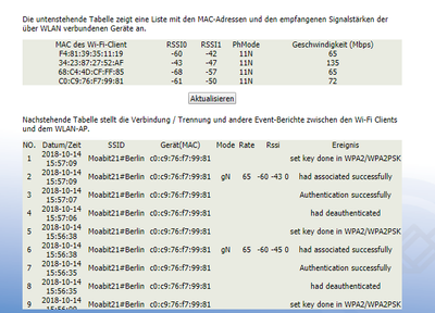

Hitron CVE-30360 had deauthenticated Problem bei Android Geräten
sneakb
seit Anfang September tritt auf Android Geräten (obwohl in der Geräteliste des Hitron CVE 30360 bekannt und erlaubt) immer das gleiche Problem auf: ständige WLAN Verbindungsabbrüche - Fehlermeldung "had deauthenticated" - Neustart bring nichts - noch kein Werksreset gemacht - möchte ich auch vermeiden. Es muss doch eine einfach Erklärung für dieses Phänomen geben? Screenshot anbei...Danke für jegliches Feedback.

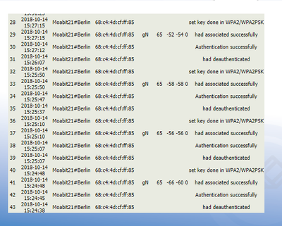

danke für die Antwort. Ganz so einfach scheint es jedoch nicht zu sein. Folgendes habe ich inzwischen getestet:
1. die 2 betroffenen Android Geräte sind auf der Liste der zugelassenen Geräte (WLAN Geräteliste)
2. der Status steht auf Allow (MAC Filter)
3. der MAC Filter (Erweitert - Mac-Filter-Optionen) ist AUS
4. Pre-Authentication beides getestest- Voreinstellung war EIN - aber auch AUS macht keinen Unterschied
5. Neustarts, sowohl Router als auch Endgeräte bringen keine Besserung
6. Netzwerk in den Android Geräten entfernt und neu hinzugefügt
7. neuerliche Fehlermeldung mit meinem HP Notebook unsupport event - blacklisted in MAC filter list - obwohl DIESE WLAN-Verbindung tatellos funktioniert
Anbei Screenshots von den verschiedenen Events in WLAN-WLAN Gerätehaddeauthenticated.PNGzweitesAndroid.PNGhaddeauthenticated.PNGHPNotebook.PNG
