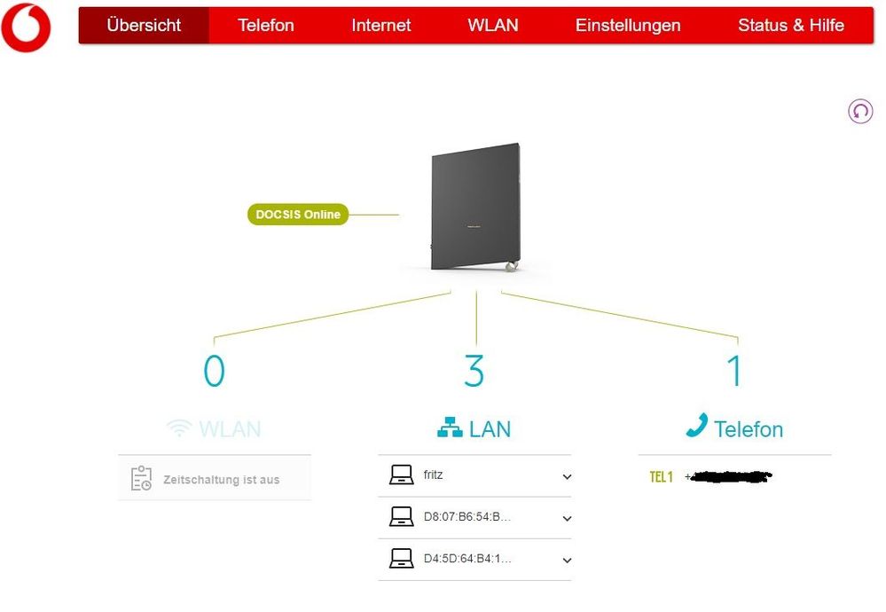

- Internet läuft mit den vollen 250 Mbit
- Fritzbox ist nicht erreichbar, weder über http://fritz.box noch über die zugeteilte IP über den Kabelrouter.
- Keine Telefonie über die Fritzbox möglich.
- Der Fritzbox wird eine ipv4 zugeteilt.

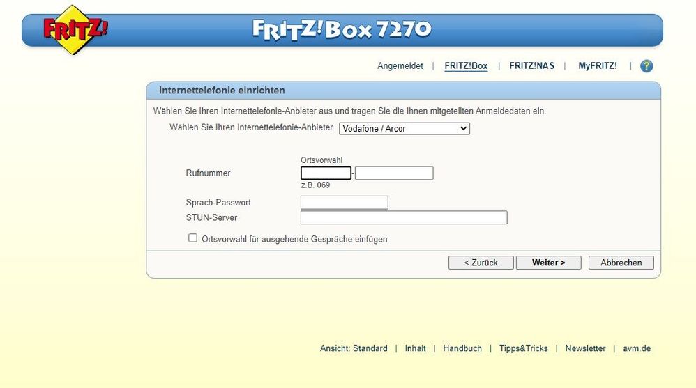

- Telefonie nicht möglich da die Fritzbox Daten für die Telefoneinrichtung benötigt.
Fragen:
- Woher bekomme ich die Telefondaten um das Telefon an der Fritzbox einrichten zu können?-
- Wieso werden mir die Telefonzugangsdaten nicht unter Mein Vodafone angezeigt?  Diese müssen ja irgendwo im Kabelrouter eingespeißt sein.

Durch die Vertragsumstellung ist die HomeBox 7270 rausgeflogen und wird in Tarife > 32 Mbit/s nicht mehr eingebucht. Die Telefonie wird also jetzt direkt auf dem Kabelrouter bereitgestellt. Du kannst die Telefonie nun via Y-Kabel vom Kabelrouter in die Fritz!Box 7270 einspeisen (Anleitung ab Schritt 2).
Zur Erreichbarkeit der Fritz!Box über http://fritz.box: Dazu müsste die Fritz!Box komplett als "Hauptrouter" verwendet werden. Davon rate ich aber dringend aufgrund des Alters der Box und mit der dadurch folgenden Abkündigung durch AVM ab. Über die IP-Adresse sollte die Fritz!Box aber erreichbar sein, wenn diese als "IP-Client" eingerichtet wurde.
