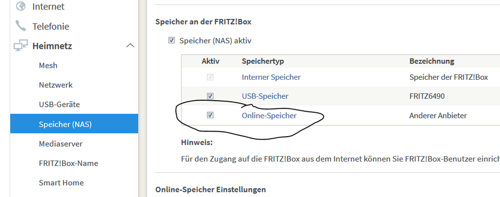

gern würde ich die Comfort-Cloud als Onlinespeicher in meiner Fritzbox verwenden.
(Fritzbox 6490, Zugriff auf Cloud als NAS Speicher über WebDAV).
Diese Anleitung habe ich schon abgearbeitet:
https://avm.de/service/fritzbox/fritzbox-6490-cable/wissensdatenbank/publication/show/116_Online-Spe...
Auch die dort genannten Vorraussetzungen sind erfüllt:
https://avm.de/service/fritzbox/fritzbox-6490-cable/wissensdatenbank/publication/show/26_USB-Speiche...
Leider erhalte ich die Fehlermeldung in der Fritzbox unter "Ergeignisse":
"Verbindung zum Onlinespeicher konnte nicht hergestellt werden. Anmeldedaten wurden vomWebDAV-Server nicht akzeptiert."
Aber auf der Webseite funktionieren die Logindaten. Wo liegt der Fehler?

Hallo Manu,
die Vodafone-Cloud möchte ich in der Fritzbox einbinden.
Da "Vodafone" nicht vorkonfiguriert ist, muss ich dort "anderer Anbieter" auswählen.
"Welche Webseite meinst Du denn, wo LoginDaten funktionieren?"
Na, die Logindaten für diese Forum, für den Kundenlogin von Vodafone über den man auch die 5 GB Cloud aufrufen kann - dafür habe ich ja funktionierende Zugangsdaten.
Diesen Onlinespeicher möchte ich als Vodafone Cloud einbindenDiesen Onlinespeicher möchte ich als Vodafone Cloud einbinden
Wenn das klappt ( mit der GMX Cloud klappt das ohne Probleme), dann kann man im Ordner des NAS Speichers der Fritzbox den Onlinespeicher sehen und als Laufwerk nutzen.
Das würde ich aus bestimmten Gründen (bitte jetzt nicht diskutieren warum, ich hab da meine Gründe) jetzt mit der Vodafone Cloud machen.
Der LInk dafür soll wohl sein:
https://webdav.komfortcloud.de
ABer die Zugangsdaten sind wohl nicht korrekt.

Hallo ich habe bei mir die Vodavone Cloud erfolgreich an meiner FRITZ!Box angemeldet. Vorausetzung ist aber vorher das Login für E-Mail und Cloud noch einzurichten. Das ist nicht das gleiche wie beim Einloggen in das Kundenportal obwohl man aus dem Kundenportal in das E-Mail Portal wecheln kann! Um E-Mail oder Cloud unabhänig in der Fritzbox zum senden von Mails oder zum anbinden der Cloud an den NAS der Fritzbox nutzen zu können muss dafür ein Password gesetzt werden. Es darf nicht das gleiche wie für das Kundenportal sein! Als Loginname habe ich mein.name@kabelmail.de gewält und dazu ein Password eingerichtet. Mit diesen Daten kann ich mich dann auch bei https://sso.kabelmail.de/ anmelden. Hier geht die Anmeldung mit den Daten vom Kundenportal nicht! Ich habe lange nach der Webdav Adresse auf den Web-Seiten von Vodafone gesucht und erst nach der Suche in den FAQ der Cloud gefunden. Vodafone sollte einen Hinweis beim Einrichten der FRITZ!Box und auch auf der Startseite der Cloud wenn sie vom Kundenportal geöffnet wird setzen!
