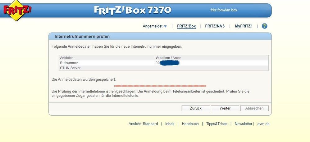

Ich kann mit meinem VOIP Telefon nicht raustelefonieren aber angerufen werden.
In meiner Fritzbox kann ich die Internettelefonie nicht einrichten. Es kommt
"Die Prüfung der Internettelefonie ist fehlgeschlagen. Die Anmeldung beim Telefonieanbieter ist gescheitert. Prüfen Sie die eingegebenen Zugangsdaten für die Internettelefonie."

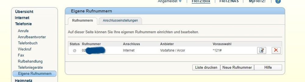

In der Fritzbox ist unter "eigene Rufnummern"  und Status KEIN grüner Punkt sondern er ist ausgegraut.
Ich weiß nicht was ich da eingeben soll, damit es funktioniert.

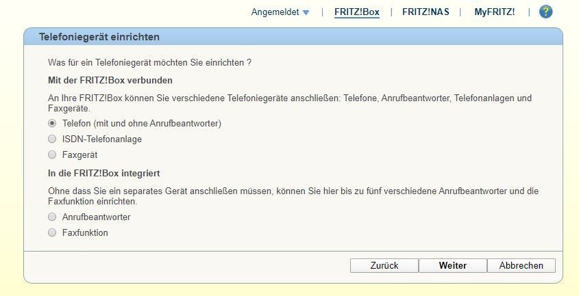

Edit: welche Optionen stehen zur Verfügung, wenn du ein neues Telefon auf der Fritzbox einrichtest?

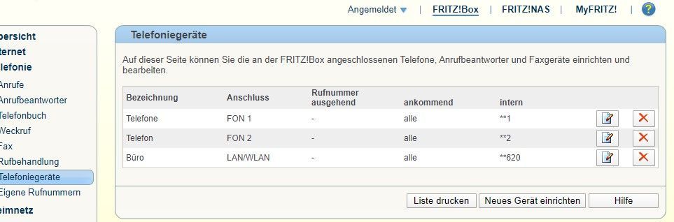

du musst dem Telefon noch eine Nummer für ausgehende Gespräche zuweisen
die musst du vorher unter "Eigene Rufnummern" konfigurieren

Ja ich habe die Daten der Fritzbox im Web-Interface des IP Telefons eingegeben. Aber wie kann ich da eine ausgehende Nummer einrichten?? Muss das nicht in der Fritzbox eingerichtet werden? In einer Anleitung habe ich gelesen, dass da der grüne Punkt leuchten muss bei "eigene Rufnummern".
Genau das Konfigurieren der eigenen Rufnummer klappt ja nicht...

Ich habe zwar die ausgehende Nummer eingetragen
Aber bei Ereignisse kommt immer das:
Hi,

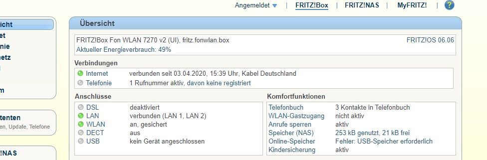

du darfst die VF KD Rufnummer(n) nicht via SIP einrichten, sondern musst diese via Y-Kabel vom Kabelrouter in die Fritz!Box über den Tel/DSL Port einspeisen.  Die Anleitung findest du hier: https://avm.de/service/fritzbox/fritzbox-7270/wissensdatenbank/publication/show/134_Mit-FRITZ-Box-ub... (ab Schritt 2)
