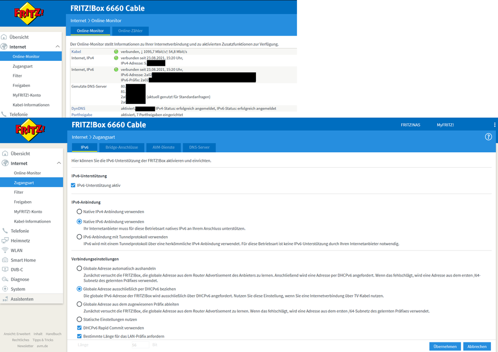

Ja ich habe richtiges DualStack, so wie vor der Umstellung auf CableMax auch, meine Geräte sind also sowohl per IPv4 als auch IPv6 von Außerhalb erreichbar. Ich komme aus NRW (Köln). Eine Ausführliche Fehleranalyse habe ich mit der Firmen IT schon betrieben. Das Firmen VPN ist nur mit IPv4 erreichbar, was vor dem Routerwechsel kein Problem war, da DualStack ja vorhanden ist/war. Das einwählen in die VPN ist kurz nach Reboot der Fritzbox möglich und die Verbindung wird auch gehalten, solange ich sie nicht trenne. Nach einer Trennung funktioniert das ganze jedoch gar nicht, oder sehr selten, sodass die Box rebootet werden muss.
Mit einem Mobielen Hotspot bestehen keine Probleme, so wie mit der 6490 vorher auch nicht.
Der Firmen IT sind die Probleme mit der Fritzbox auch schon bekannt, da hilft nach deren Aussage nur ein Routerwechsel oder ein Firmwareupdate.
