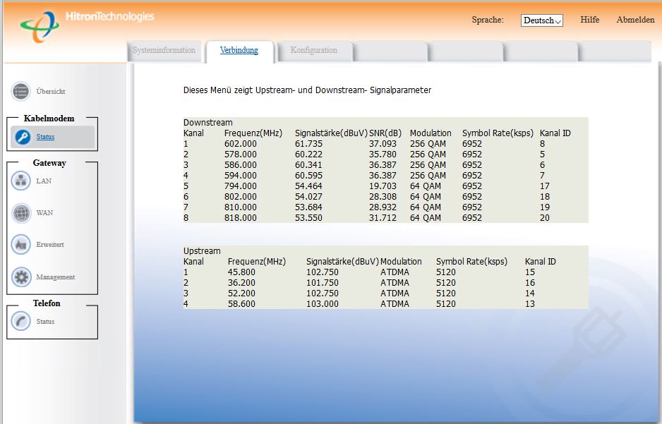

Im Browser die IP-Adresse 192.168.0.1 eingeben, einloggen und poste dann hier per Bild die Signalpegel des Hitron CVE-30360 für den Down und Upstream.

Hier mal ein Bild vom Hitron...hängt jetzt bei mir am Kabel ...ich habe kein WLan, keine Telefonie ..und das alles nur wegen freier Routerwahl...so hab ich mir das vogestellt 800 Euro Equipment und ein Popel Kabelmodem hängt in der Leitung und ich kann nicht beweisen das meine Fritzbox ordentlich arbeitet oder meine Leitung Macken hat ....Zwischen KD VF und AVM bin ich der *piep* der es ausbaden muss ...vielen Dank ...Morgen kommt wenigstens ein Techniker wegen dem aufgebrochnen Schaltkasten.... ...................Gruss Roland ( DVD)Unbenannt.JPG
Wie sehen die Werte aus? Gut schlecht oder normal ...??? Bin mal gespannt ob sich jemand meldet...Gruss Roland

@Bummelzug
Die SNR-Werte im Download auf Kanal 5-7 sind nicht in Ordnung (siehe Anhang), vielleicht kann der Techniker dieses Problem gleich mit beheben, fragen kostet nichts, sollte das nicht der Fall sein melde dich nochmal hier.
