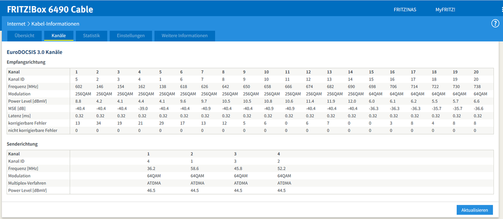

da meine Fritzbox 20, 30 oder auch mal öfters am Tag neu startet, bin ich aktuell auf Fehlersuche.
Der Fehler äußert sich dahingehen, dass plötzlich kein Internet mehr verfügbar ist und die Fritzbox auch nicht mehr erreichbar ist. Nach 1-2 Minuten, ist die Box wieder gestartet und danach auch wieder die Internetverbindung verfügbar, bis sie das nächste mal neu startet.
Wenn man hier im Forum nach dem Fehler sucht, findet man immer die gleiche Lösung, das ein Techniker die Pegel neu einstellen muss. Leider habe ich keine Referenzpegel gefunden, so das ich vergleichen könnte ob dies bei mir auch der Fehler sein könnte.

In der mobilen Version kann man Bilder leider nur bedingt sich anzeigen lassen, daher konnte ich die Pegel nur erahnen.
Was ich erkannt habe, sieht aber sehr gut aus.
