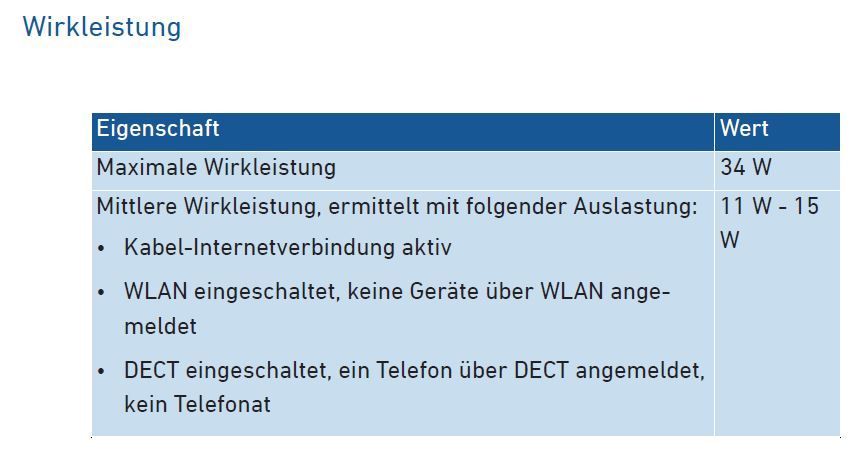

Hallo @silberstein, besten Dank für den Vergleich zwischen der 6660 und deiner 7490. Darf ich fragen, wo du die Daten gefunden hast? Bei AVM habe ich bisher nur das hier gefunden (unter Zwischen der AVM-Homepage und deinen Werten liegt ja auch ein ganz ordentlicher Unterschied (8/22 W vs. 11/34 W). Lässt das ganze irgendwie nicht nicht wirklich besser dastehen
Die Wirkleistung der FB 6660 habe ich im  Handbuch   S. 256 gefunden.
