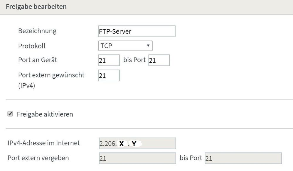

@Ollyver  schrieb:
IPv4-Adresse im Internet ist immer nur die lokale IP Adresse des Servers und die kann man nicht ändern.
Hat mich interessiert, habe in meiner Fritz!Box 7490 am Vodafone-DSL-Anschluss mit öffentlicher IPv4 eine Portfreigabe eingerichtet und danach wieder gelöscht.
'Gerät für Freigaben hinzufügen'
-Gerät ausgewählt (altes, was mal angeschlossen war)
Automatisch wurde eingetragen: lokale IPv4-Adresse und MAC-Adresse
-Neue Freigbabe, Portfreigabe:  gewählt: Anwendung FTP-Server, Protokoll TCP, Port 21, Freigabe aktivieren
OK und nochmal Ok und Übernehmen
Dann nachgesehen unter 'Bleistiftsymbol' und unter Freigaben 'Bleistiftsymbol:
 'IPv4-Adresse imt Internet' wurde automatisch eingetragen, ist die externe öfffentliche IPv4 meiner Fritz!Box.
Kannst es ja auch mal mit FTP-Server  testen.
