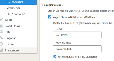

Eine Möglichkeit:
Beachte SMBv1. Allerdings kam bei mir wenigstens ein entsprechender Hinweis auf dem PC.
Hallo , Dankeschön, ist alles so eingestellt. Die WIN10 Rechner im Netzwerk wollen aber nicht. Über Android "MyFritz" App ist der NAS Speicher abrufbar.

Ich vergaß.  Im Win10 musst du wieder smbv1 aktivieren. Das wurde irgendwann mal bei einem Update standardmäßig deaktiviert. Es sind nur sehr wenige Schritte auf deinem Windows-PC:
https://www.netzwelt.de/anleitung/171158-windows-10-so-aktiviert-smb-10-server-message-block.html
die Fritzboxen unterstützen mittlerweile auch SMB 2 und 3
eine Aktivierung von v1 unter Win10 ist somit nicht mehr nötig

Die "SMB1" Berechtigung in der FritzBox und in WIN10 deaktiviert. Läuft.
