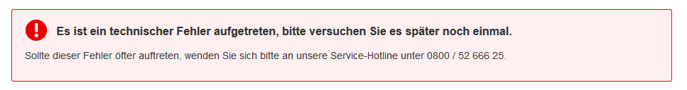

Ich komme auf die Aktivierungsseite:
https://kabelmodemaktivieren.vodafone.de/
Gebe dort meinen Aktivierungscode ein, bestätige die zwei Häkchen und klicke auf aktivieren.
Dann dauert es ein paar Sekunden ich ich bekomme folgende Meldung (siehe Anhang)

Hi usefulvid,
na das hätten wir heute auch gelöst bekommen Die Endgerätefreiheit ist da eindeutig und Du darfst alle Geräte nutzen, die die Spezifikationen erfüllen. Hier haben wir noch Schulungsbedarf Smiley (zwinkernd)
Kann ich den Thread damit schließen?
Marco
