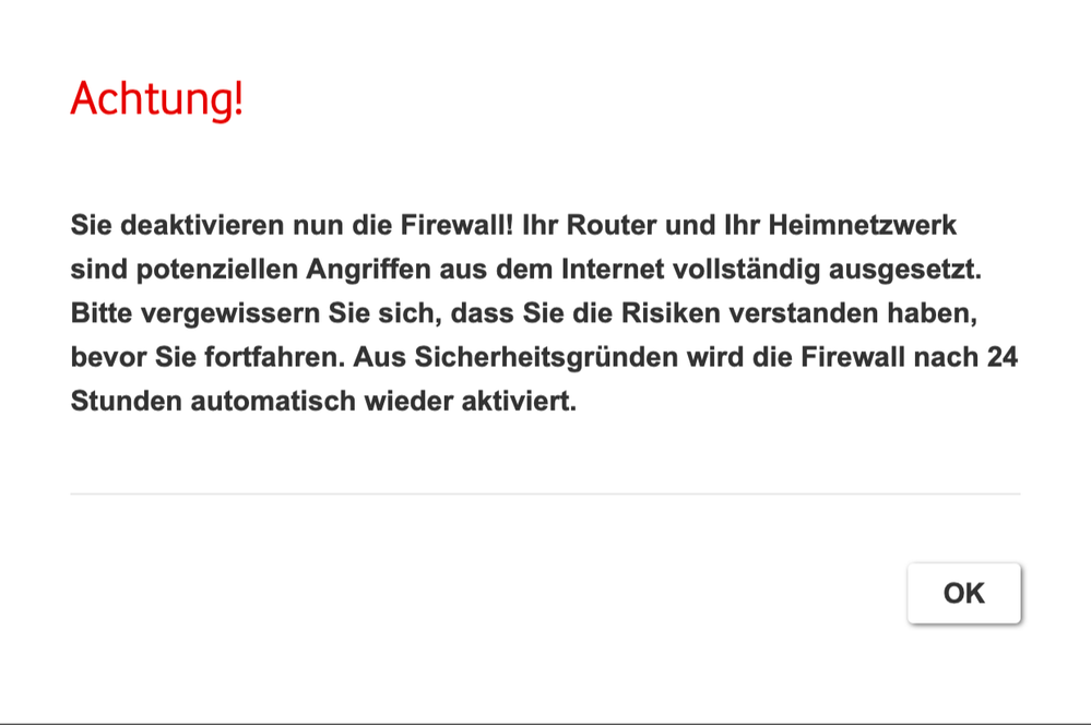

Schwierig zu sagen, weil der Router sich ja nur alle 24 Stunden wieder aktiviert. Aber ich beobachte mal.
Die Meldung ist noch die gleiche. Ich habe gerade die Deaktivierung bestätigt, da kam die gleiche Meldung wie sonst auch, dass die Firewall nach 24 Stunden wieder aktiviert wird. Siehe Foto im Anhang.

Hi catweezle72,
ich meine, ob Du den VPN nun auch ohne deaktivierte Firewall nutzen kannst.
