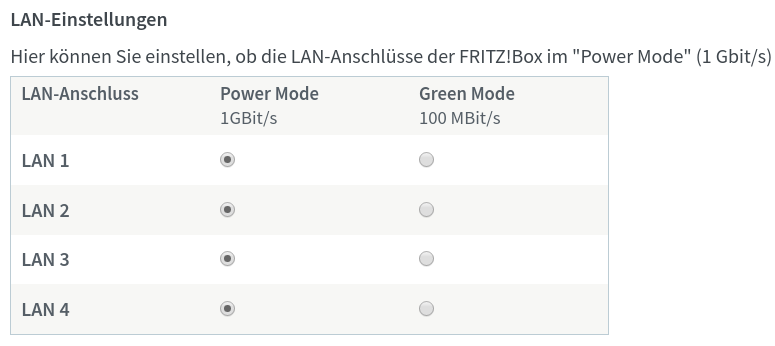

Ich bekomme nur <100Mbit auf dem lokalen LAN bei allen angeschlossenen Geräten obwohl meine FRITZ!Box zeigt, dass die Verbindung 1Gbit sein sollte. Die Geräte sind alle dirket an die FRITZ!Box angeschlossen.
Ich habe geprüft ob die LAN-Einstellungen in 'Power' Modus sind und ich habe es versucht die DSL-Leitungsgeschwindigkeit zu erhöhen ohne Erfolg. Ich habe die Geschwindigkeit mit Hilfe des integriertem iperf Programms.

LAN-Einstellungen:

Ja, ich habe nicht nur LAN1 probiert. Wenn ein Gbit Switch zwischen Rechner und FRITZ!Box liegt bekomme ich troztdem 100Mbit. Es wäre sehr komisch wenn die FRITZ!Box beide Chipsätze nicht mag, Raspberry Pi 4 und AMD B450? Ich glaube das eher nicht.
Immerhin habe ich das Problem gelöst mit der Funktion "Werkseinstellungen". Erst meine Einstellungen gesichert und danach wiederhergestellt, jetzt funktionirt es wie erwartet.
Danke troztdem für deine Zeit und Hilfe.
Dann muss ja irgendeine (versteckte) Einstellung in der Fritte Schuld gewesen sein, die durch den Werksreset gefallen ist und die im Backup nicht enthalten ist.
