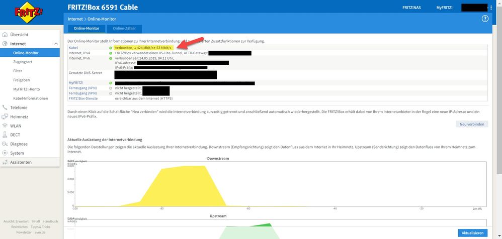

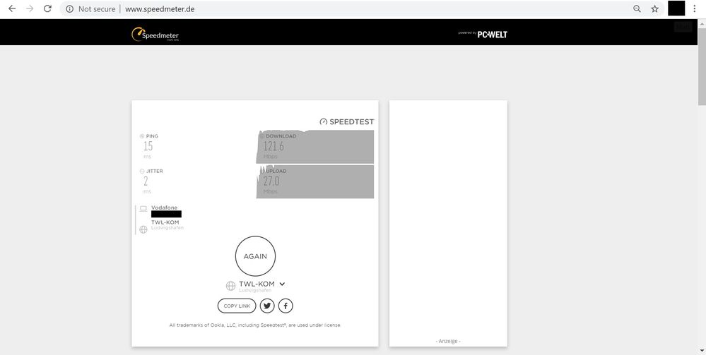

Problem:
- Die Datenrate für Up- und Download ist seit dem "Tausch" sehr gering (Down: 85 MBit/s - Up: 22 MBit/s)
- FRITZ!Box verwendet einen DS-Lite-Tunnel bei dem "Red Internet & Phone 400 Cable" Tarif - vorher (200 Cable) gab es keinen DS-Lite-Tunnel (siehe Screenshot)
Was ich nicht nachvollziehen kann:
- Vorher war die volle Datenrate da - warum ist diese jetzt deutlich langsamer, obwohl der neue Vertrag (400) doppelt so schnell ist?
- Vorher (200) hatte ich keinen DS-Lite-Tunnel - warum habe ich jetzt (400) einen?

Zuerst versuche ich einmal die Frage zum DS-Lite zu beantworten.
Seit einiger Zeit (so steht es auch in den AGB's) wird bei Neuverträgen standardmäßig DS-Lite aktiviert und die IP Konfiguration über den AFTR Gateway bezogen. Das ist also völlig normal.
Ausserdem gab es die 6590 Cable nie als Providermodem bei Vodafone (also auch kein "kdg" Branding) und war damit ein eigenes Endgerät auf dem manuell der DUAL-Stack eingestellt wurde. Deswegen auch kein DS-Lite Tunnel.

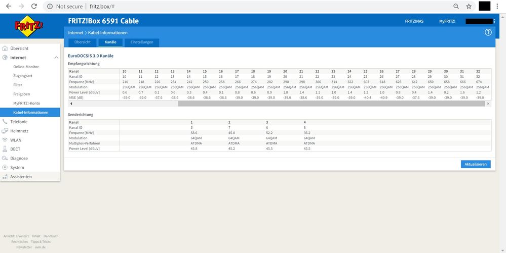

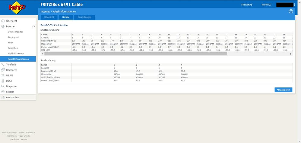

Könntest du bitte noch einen Screenshot der Signalpegel von der 6591 hier posten
Internet -> Kabel-Informationen -> Registerkarte "Kanäle"
Vielleicht kann man darauf erkennen wo das Problem liegt.

- Was ich nicht verstehe: Jetzt habe ich mit dem 400er Vertrag die doppelte Geschwindigkeit gebucht, habe aber dann nur 50 MBit/s anstatt vorher 200 MBit/s - hä?
Vielen Dank. Hier der Screenshot. Die Leitung war 21 Monate lang nicht gestört.
Es kann doch nicht sein, dass - nur weil ich die 6590 gegen eine 6591 getauscht habe (selber Koax-Anschluss) ich plötzlich eine gestörte Leitung habe.
Wie beschrieben, der alte Vertrag (Red Internet & Phone 200) wäre noch bis August 2019 aktiv.
Ich habe parallel einen neunen Vertrag am (Red Internet & Phone 400) abgeschlossen und einfacht die FritzBox 6590 (Privatgerät - Red Internet & Phone 200) gegen die FritzBox 6591 (Red Internet & Phone 400) getauscht.
Seit dem Tausch habe ich nur max. 50 MBit/s Downstream. Es kann ja nicht sein, dass ich vorher volle 200 MBit/s hatte, dann tausche ich gegen den 400 MBit/s Vertrag und am Ende ist die Leitung deutlich langsamer.
Hallo @airfreight
von den reinen Signalwerten sollte das eigenlich sauber funktionieren, die sind alle soweit in Ordnung. Warum du tatsächlich nicht die vertraglich vereinbarte Bandbreite bekommst kann ich dir leider nicht beantworten, an den Werten liegt es soweit ich das beurteilen kann nicht.
Wenn du aber etwas Geduld hast wird sich hier bestimmt ein Moderator/Moderatorin melden und sich das einmal genauer anschauen. Es kann aber 2 bis 3 Tage dauern weil das hier kein Live-Chat ist. Die haben die Möglichkeit das zu prüfen und dir weiterzuhelfen.

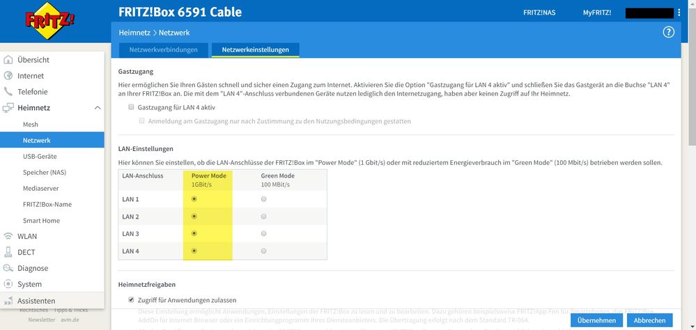

Die Lan-Ports der FB 6591 laufen im Power-Mode?
Heimnetz > Netzwerk >  Netzwerkeinstellungen

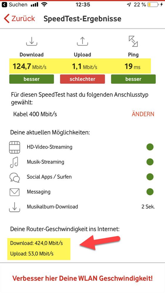

Ja, alle 4 LAN Ports sind im Modus "Power Mode1GBit/s". Bitte siehe Screenshots in der Anlage.24-05-_2019_12-23-23.jpg24-05-_2019_12-23-23.jpgdashboard.jpgeinstellungen.jpgkabel_info.jpgkanaele1.jpgkanaele2.jpgmonitor1.jpgmonitor2.jpgspeedtest.jpgwlan.jpgwlan2.jpg
