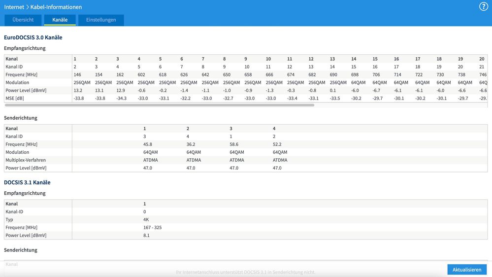

Seit zirka einer Woche startet meine FB6591 kdg Leihbox zirka einmal am Tag neu, ab und zu auch häufiger. Zuvor lief alles ohne Probleme. Von den Neustarts abgesehen passen Down- und Upstream, im Haus geändert habe ich nichts. Ohne mich an die vorherigen Werte erinnern zu können, kommen mir die aktuellen Werte seltsam vor. Da kann ich mich allerdings täuschen und wollte euch bitten, wenn möglich einen kurzen Blick darauf zu werfen. Passen die Werte oder muss sich das ein Techniker ansehen?

Kurtler
Viele deiner MSE Wete sind außerhalb des Toleranzbereichs. Da muss ein Techniker vorbeikommen.

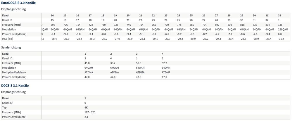

der Techniker war wie vereinbart am Montag da und hat den Verstärker neu eingestellt. Die Werte sehen meines Erachtens nun besser aus, ich hatte seitdem auch keinen Neustart der FB mehr. Der Vollständigkeit halber nochmal die aktuellen Werte im Anhang. Wenn das auch in deinen/euren Augen passt, kann dieser Thread geschlossen werden. Nochmals herzlichen Dank.

Moni_GK
Hallo Bedhead,
die Werte sehen nun gut aus und wenn Du keine Störungen mehr merkst, dann hat der Techniker ganz Arbeit geleistet.
Grüße Moni
