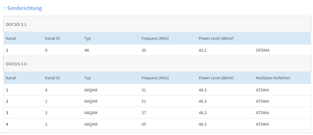

ich habe seit 08.06.2021, 04:03 Uhr zusätzlich einen DOCSIS 3.1 Rückkanal auf meiner 6591 auf 30 MHz hier in Dresden bekommen. Ich hatte zwar bisher nie Probleme mit dem Upload, der hatte immer mehr als 50 Mbit/s.

am 08.06.2021 11:14
die 30 MHz werden zwar angezeigt, aber das kann nicht stimmen, denn auf 31 MHz liegt der 1. DOCSIS 3.0 Kanal.
Viele Grüße Siegmar

am 08.06.2021 18:23
Hallo pRo-Marco,
laut meiner 6591 liegen in dem Frequenz Bereich aber die 4 DOCSIS 3.0 Kanäle. Eins von beiden kann aber nur stimmen! Die 3.0 und 3.1 Kanäle können nicht die gleichen Frequenzen verwenden. Siehe Bild in meinem letzten Beitrag!
Viele Grüße Siegmar
am 08.06.2021 21:26
@Sigi-DD schrieb:laut meiner 6591 liegen in dem Frequenz Bereich aber die 4 DOCSIS 3.0 Kanäle.
Ist bei meiner 6591 in Berlin genauso.
Der von @pRo-Marco angegebene Bereich wird bei meiner 6591 beim Reiter Kanäle für DOCSIS 3.1 auch so angezeigt (30-60 Mhz).
Es geht also da nur um den Frequenzbereich.
Was aber nicht bedeutet das da für DOCSIS 3.0 und DOCSIS 3.1 die gleichen Frequenzen verwendet werden, sondern es werden Frequenzen aus diesen Frequenzbereich für 3.0 und 3.1 verwendet.
Geh mal auf den Reiter Übersicht bei Kabel-Informationen, da werden ja die Bereiche für DOCSIS 3.1 angegeben, die für DOCSIS 3.0 genutzen Frequenzen sind da so wie ich das deute nochmals extra angeben.
Aus meiner Sicht, ich finde da nichts unnormales.
am 08.06.2021 22:15
Hallo @Peter165 und @pRo-Marco,
das funktioniert über "TaFDM = Time and Frequency Division Multiplexing (gleichzeitige Nutzung von EuroDOCSIS 3.0 und DOCSIS 3.1 im selben Frequenzspektrum im Upstream)" habe ich jetzt hier in Variante 1 gefunden.
Viele Grüße Siegmar
