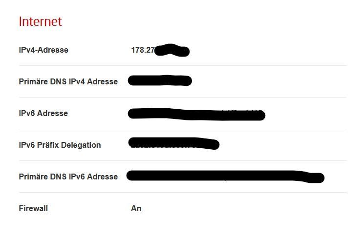

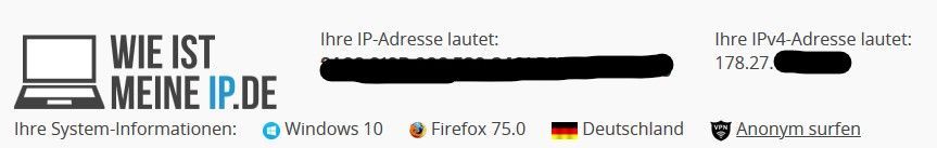

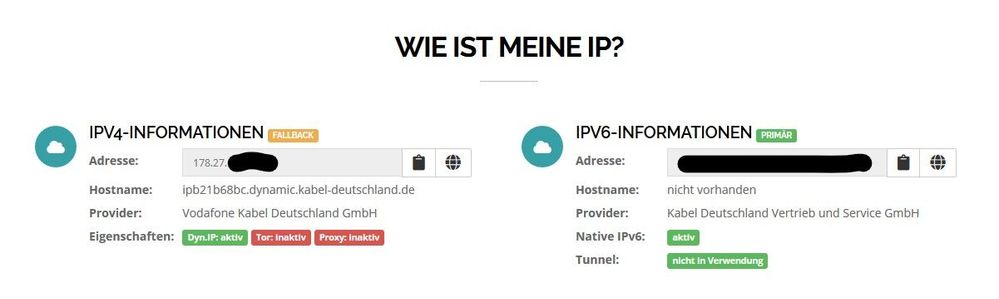

am 01.05.2020 14:42
Auch wenn die IPv4 überall angezeigt wird? (Siehe Bilder)
Früher stand da immer DS-Lite oder eben nichts bzw. IPv4 nicht vorhanden. Und über diese IPv4 hatte ich zugriff mit der FritzBox.

am 01.05.2020 14:52
@Ig0r schrieb:
Bist du sicher das die Provisionierung automatisch erfolgt?Grüße Igor
ganz sicher !!!
Gruß Robert
PS: das mit der IPv4 sieht gut aus. 😉
