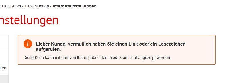

Der Bridge-Modus für den KAbelrouter 8022 lässt sich auch mit der Empfehlung von Julia nicht anpassen.
Es erscheint der Hinweis: 20191004 Fehlermeldung vodafone.JPG
Was tun?

ok, hab versucht den home spot zu deaktivieren, es kam jedoch der gleiche Hinweis
Mein Vertrag = Red Internet & Phone 200 Cable
... und mein Router ist eine Fritzbox 7490

Solltest du aber eine Fritzbox 6490 Cable meinen, dann geht das nicht was du vorhast. Eine Fritzbox lässt sich nicht in den Bridge-Modus versetzen, das wäre nur mit einem Vodafone Standardrouter möglich. AVM hat diese Möglichkeit aus der Firmware entfernt.
Die Anzeige im Kundenportal ist also korrekt. Mit der Homebox ist kein Bridge-Modus möglich.
