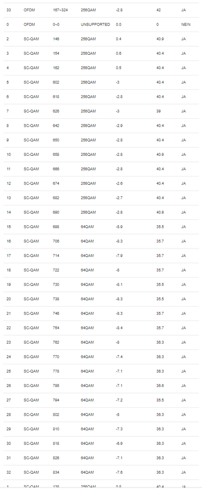

seit einem Monat habe ich einen Vodafone Cable 200 Anschluss mit dem TG3442DE Kabelrouter zur Leihe.
Mir ist jetzt wiederholt aufgefallen, dass der Router sich ab und zu komplett neu startet (dabei blinken die LEDs rot). Danach ist das Admin-Passwort auch zurückgesetzt - die WLAN-EInstellungen (geänderter Name und Passwort) bleiben aber bestehen.
Der Speed ist top. Anbei habe ich auch den Status und die Pegel im Downstream angehängt.
Leider gibt es im Router-Menü keine Logfiles oder ähnliches, wo ich sehen kann, wie häufig der Neustart zustande kommt.
Ich freue mich auf eure Einschätzung dazu.
