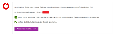

Anschließend habe ich mich über ein LAN-Kabel verbunden und im Browser wird automatisch die Aktivierungsseite von Vodafone aufgerufen. Hier tritt aber leider wieder das gleiche Problem auf: ich gebe Kundennummer und Aktivierungscode ein, gelange noch auf eine weitere Seite mit zwei Checkboxen, aktiviere diese (siehe Screenshot 1) und bestätige mit "Kabelmodem aktivieren". Danach kommt's wieder zum technischen Fehler (siehe Screenshot 2).

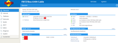

Die FRITZ!Box zeigt mir an, dass ich mit einer IPv4-Adresse verbunden bin (siehe Screenshot 3).

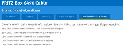

Die Kabelverbindung zeigt 128 kbit/s Up- und Downstream an. Bei den Kabel-Informationen tauchen ein paar Sachen auf, die ich nicht ganz verstehe bzw. nachvollziehen kann (siehe Screenshot 4).
Leider weiß ich mir nun keinen Rat mehr, was ich noch von meiner Seite aus tun könnte 😞 Hast du, @pRo-Marco, noch eine Idee? Oder vielleicht jemand anders? DANKE, dass ihr euch die Zeit macht.
