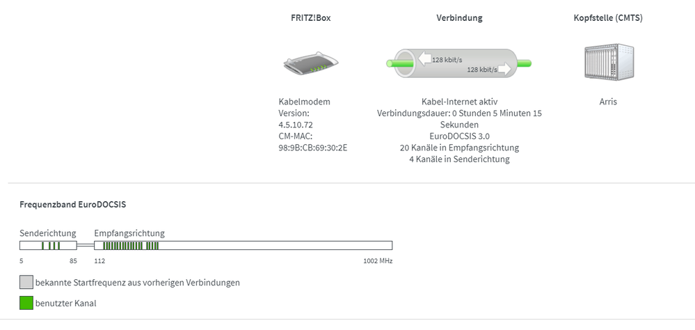

Was steht denn in der Fritzbox unter "Internet -> Kabel-Informationen -> Übersicht" oben bei Verbindung ?
Wenn die Fritzbox noch einen anderen Vertrag zugeordnet wäre könntest du die Aktivierungsseite gar nicht aufrufen.
Gruß
Dieter

Hallo Dieter,
ich habe eben gerade nochmal wieder alles umgesteckt und geprüft. Im Anhang findest du die Screenshots von den gewünschten Seiten.

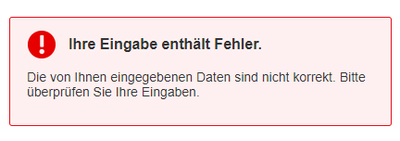

Was ich mich wundert. Ich habe jetzt nochmal die Aktivierung versucht. Bekomme aber immer die Meldung das die Eingabe falsch ist.
Zuletzt war gestern Abend das nicht das Problem. Zwischendrin hat es dann einmal mit der Eingabe geklappt (zumindest das ich die Bestätigungsseite der MAC erhalte). Nach Bestätigung dann wieder die Fehlermeldung der letzten Tage.

Hallo @enro
Die Signalpegel (Powerlevel) der Kanäle sind völlig ausserhalb der Toleranz. Bei den Empfangs- und bei den Sendekanälen.
Könntest du bitte auch mal einen Screenshot der Signalpegel von dem Leihgerät posten ?
Sollen die dort genauso schlecht sein wird sich wohl erstmal ein Techniker das vor Ort anschauen und deinen Verstärker neu einpegeln müssen. Mit diesen Werten jedenfalls wird keine stabile Verbindung zustande kommen.
