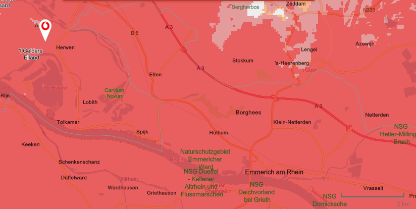

Hallo, ich habe im Grenzgebiet in den Niederlanden einen Campingplatz. Auf der Netzabdeckungskarte würde ich sowohl LTE Empfang (bis zu 29 Mb) als auch 3G (bis zu 9,9Mb) empfangen. Mein Giga Cube ist an einer Außenantenne angeschlossen. Leider habe ich weder LTE noch ein 3G Signal. Auch ohne Außenantenne kein Signal. Der genaue Standort ist: Heuvelakkersestraat 18, 6913 AB Aerdt (Screenshot von Karte beigefügt) Entfernung zur Grenze: Luftlinie ca. 4 km Richtung Emmerich-Elten. Vielleicht hat ja jemand eine Idee was ich falsch mache, bzw einen genauen Standort zum nächsten Sendemasten, damit ich die Antenne genau ausrichten kann. Aerdtse Wacht.JPG

Vielleicht kannst Du einen Screenshot senden von der Karte, wo Emmerich mit drauf ist, dann könnte man die Reichweite der Stationen auf der deutschen Seite überprüfen.

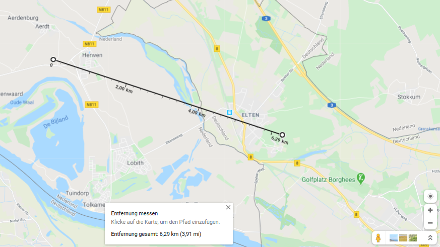

In den Anhängen habe ich 3 Bilder angefügt. Das Erste beschreibt den genauen Standort mit Angabe der möglichen Empfangsdaten (Vodafone - Netzabdeckung) Das Zweite zeigt ebenfalls die VF - Netzabdeckung in einem Maßstab, in dem das Grenzgebiet um Emmerich - Elten erfasst wird. Das dritte Bild ist ein Screenshot von Google Maps. Hierauf kann man die Entfernung vom Standort "Heuvelakkersestraat 18, 6913 AB Aerdt" zum  Sendemast Hoch Elten ablesen , ca. 6,3 km (Ich denke, der nächste Sendemast von Vodafone befindet sich dort ??)
1.Camping mit mögl.Empfang.PNG2.Übersichtskarte VF.PNG3.Entfernung Camping-Hoch Elten.PNGJoeLudwig

also laut System bei uns, sollte es bis dahin reichen. Kann natürlich nicht die Adresse der Niederlande eingeben, da mir das nicht angezeigt wird. Sendemast sollte Richtung 100 Grad sein, die Station steht Richtung Bahnhof Emmerich-Elten in Verlängerung, also Nord-West.
