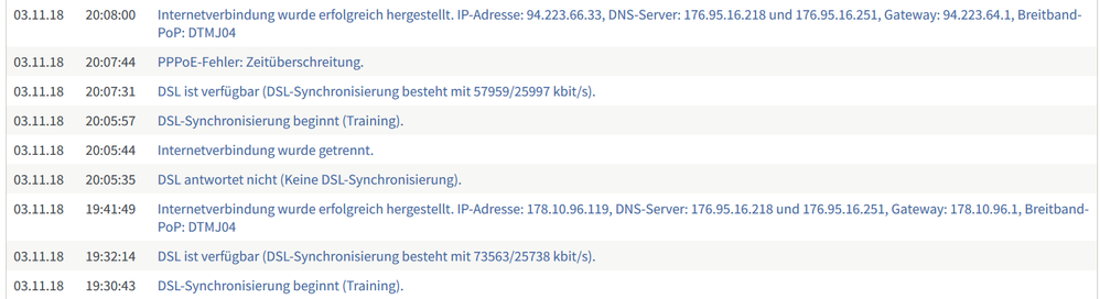

Die Leitung wurde von der Telekom vor Ort gemessen, alles OK. Fritz Box wurde ausgetauscht, immer noch das gleiche Problem. Ständig Verbindungsabbrüche der DSL Leitung, hatte ich vorher mit der easy Box 904 und 16000 er Leitung nicht, erst seit der 50000 er Leitung die reduziert auf 25000 ist. Beim Anruf bei der Störungshotline wird wir seit Wochen gesagt das eine Störung in meinem Bereich vorliegt, laut Auskunft der Vodafone Mitarbeiter schon seit July 2018, wie soll es weiter gehen ? Ich denke das steht alles in den Sternen, ich bin sehr unzufrieden, mal sehen was kommt

Das war ein Satz mit X. Vom 01.11. - 03.11. um 18:53 h keinen Verbindungsabbruch gehabt, jetzt das gleiche wieder, bin mal gespannt was jetzt kommt

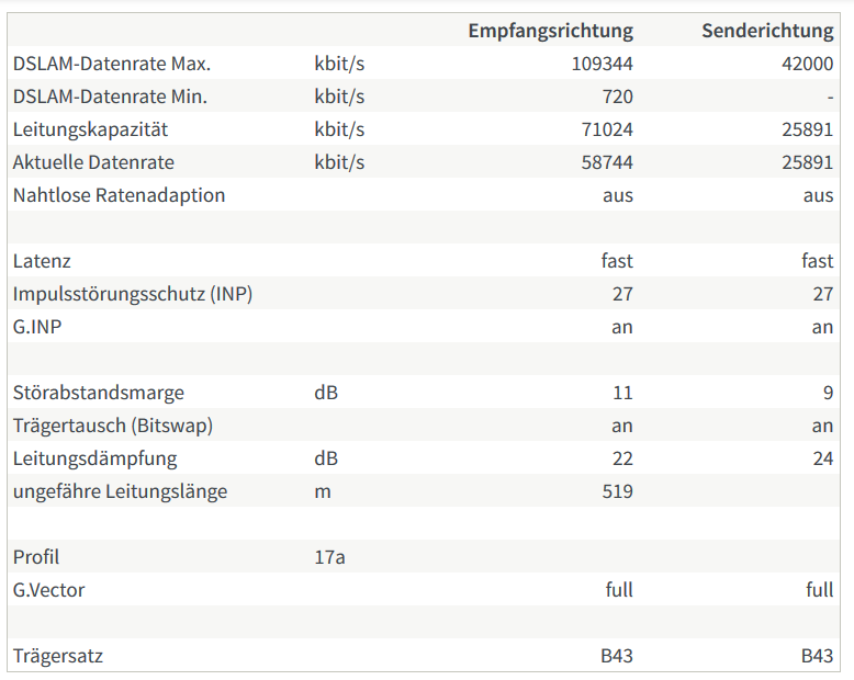

Was stehen denn bei dir für Werte unter "Internet" > "DSL-Informationen" > Tab "DSL" (Ausgehandelte Verbindungseigenschaften und Fehlerzähler)?
Vielleicht ist da ein Screenshot von noch hilfreich.
Jetzt gerade schon wieder
Im Idealfall sollte die aktuelle Datenrate mit der DSLAM-Datenrate Max. (quasi die im Vertrag vereinbarte) übereinstimmen und die Leitungskapazität auf gleicher bzw. besser höhere Werte kommen.
Hm, der Impulsstörungsschutz ist schon arg hoch. Je höher die Zahl desto mehr Korrekturbits müssen gesendet werden und desto weiter sinkt die max. Bandbreite der Leitung ab. Ich hab da 13 und 1.
Die Störabstandsmarge könnte auch höher sein, je höher desto besser. Ich hab da 28 und 27. Die könnte man auch mal im Auge behalten, sinkt dort der Wert unter 4db führt das meist zu Sync Verlust.
Die Leitungsdämpfung ist zwar ein wenig hoch, aber müsste sich noch im grünen Bereich befinden. Ich hab da zwei mal 11db. Glaub kritischer wird es aber erst bei hohen 20ern, da bin ich mir aber nicht ganz sicher. Deine Leitung ist allerdings auch ein gutes Stück über doppelt so lang. Das Verhältnis käme sogar grob hin.

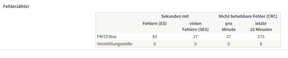

Der Fehlerzähler zeigt eindeutlich viel zu viele Fehler an. Wenn die Leitung optimal funktioniert sollten da lauter Nullen stehen. Aber da hab ich auch schon schlimmeres gesehen.

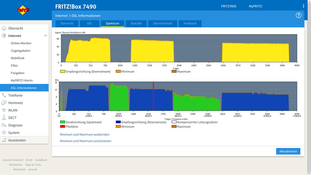

Eventuell würde der nächste Tab "Spektrum" mit "Minimum und Maximum anzeigen" noch weiterhelfen.
Also ich habe da ehrlich gesagt überhaupt keine Ahnung von
Für die Spektrum Seite fehlt mir auch das Wissen um das richtig auswerten zu können. Aber man sieht schon an den Min/Max Linien, dass es extrem schwankt. Im Idealfall sollten die Linien sich quasi überdecken und ganz oben sein, so wie es beim Upstream (grün) ist. Der Upstream selbst scheint daher völlig in Ordnung zu sein, was man vom Downstream überhaupt nicht behaupten kann.
Vielleicht kann da Jemand anderes noch etwas zu sagen, der sich noch etwas besser auskennt als ich.
Ich seh gerade der nächste Tab Statistik zeichnet den Verlauf der Störabstandsmarge auf. Unten kannst du die Anzeige zwischen 24 Std und 1 Woche umschalten. Wenn hier die Balken hoch und runter gehen, stimmt etwas nicht, normal sollten sie immer auf dem gleichen Wert also gleich hoch sein. Wenn der zu weit absinkt, bricht wie im letzten Post gesagt die Verbindung ab.
Ich bin auch kein Experte, aber bei dem Spektrum kann mM nichts los gehen Smiley (fröhlich), fällt ja in sich zusammen.
