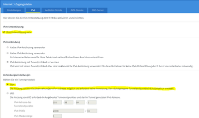

Bei einer Fritzbox 75xx hast du zum Beispiel die Möglichkeit "6To4" zu aktivieren um dann auch im DSL Netz eine IPv6 Adresse zu bekommen.
Internet -> Zugangsdaten -> Registerkarte "IPv6"
Danach die Fritzbox sich neu Verbinden lassen.
Über 6To4 bekommst du dann eine öffentliche IPv6 mit der du ohne Probleme zu dem Kabelmodem eine Verbindung aufbauen kannst.

habe meine FritzBox! 7430 jetzt auf 6To4 umgestellt und in dem Webinterface steht auch dass ich eine IPV6 Adresse habe.
Wenn ich jetzt auf eine Seite gehe wie https://test-ipv6.com/ dann bekomme ich die Info dass ich keine IPV6 Adresse habe. Ist dass normal? Funktioniert mein vorhaben trotzdem? (Den Receiver an der ConnectBox verbinden?) Frage nur weil die ConnectBox ca. 30km weit weg steht und ich nicht jeden Tag so weit fahren möchte.

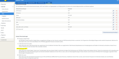

Alternativ zum 6to4 kannst du es auch noch mit "Teredo" probieren.
Dazu muß dann aber erst der Teredo-Filter in der Fritzbox deaktiviert werden.
Die Fritzbox sich neu verbinden lassen.
netsh int teredo set state default und ipconfig ausführen.
Danach solltes du eigentlich auf dem Teredo-Tunneladapter eine öffentliche IPv6 Adresse bekommen haben die mit 2001: beginnt. Gegebenenfalls die Netzwerkkarte kurz deaktivieren und wieder aktivieren.
auch damit kannst du dann öffentliche IPv6 Adressen und den anderen Anschluß erreichen.
