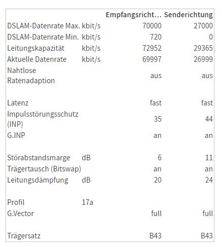

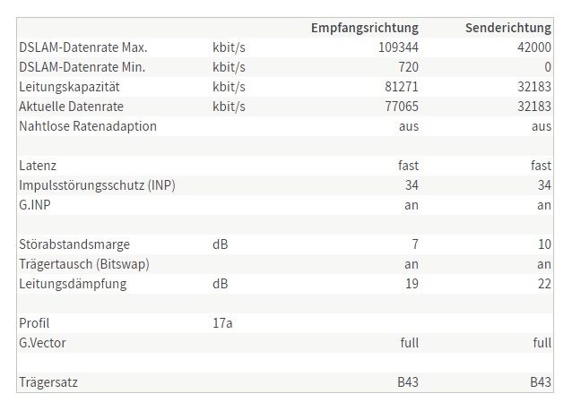

DSLAM:                 109.344/42.000 jetzt 70.000/27.000
Leitungskapazität: 81.271/32.183   jetzt 72.952/29.365
Aktu. Datenrate:    77.065/32.183   jetzt 69.997/26.999
Zum Abend sinkt dann die Downloadrate auf 50 Mbit/s mit hohem Ping, was mich besonders stört da es voher nicht so war.

Prinzipiell kann die Leitungskapazität bei Schaltung weiterer Anschlüsse in der näheren Umgebung aufgrund des zusätzlichen Leitungsübersprechens schon absinken.
Was mich nur wundert, ist die Tatsache, dass bei dir anscheinend das Leitungsprofil von 100/42 auf 70/27 geändert wurde. Dies kann eigentlich nur dann passieren, wenn die Leitung aufgrund massiver Probleme heruntergestuft wurde - und eigentlich nur auf Beantragung von Vodafone. Hattest du in der Vergangenheit evtl. Probleme mit einer instabilen Leitung, woraufhin diese Begrenzung veranlasst wurde (also von 77/32 runter auf 70/27)?
Und ja, leider stimmt die Aussage seitens der Hotline - die minimal zu erbringende Leitungsgeschwindigkeit liegt bei eben jenen 54 MBit/s, die die Hotline genannt hatte...
Wenn hingegen die Geschwindigkeit abends absackt und der Ping ansteigt, könnte eine Überlastung des Koppelpunktes zwischen Telekom-Netz und Vodafone-Netz (durch Vodafone bereitzustellen) vorliegen. Die hätte aber nichts mit den 70/27 MBit/s aus dem Profil der Telekom zu tun.

Liegt sicher an dem Snr der Leitung. Ab 6db bzw unter 6db wird die instabil.. Wie gesagt min. 54mbit müssen ankommen.. Alles darüber müssen die nix machen..

Schick mal die Leistungsdaten aus deinem Modem
So ein kurzes Feedback. Nach 3 Telefonaten und Meldung der "Störung" ist jetzt folgendes herausgekommen.
Der Techniker sagte mir er hätte nicht die Möglichkeit die DSLAM Datenrate zu erhöhen, dass kann nur die Telekom.
Nach Rücksprache mit der Vermittlungsstelle (Vodafone/Telekom), ist die Telekom nicht bereit den alten Zustand wiederherzustellen. Es wird auf die AGBs verwiesen, indem die von bis zu Raten erfüllt sein.
Der Techniker hatte mir dazu geraten sich an die Bundesnetzagentur zu wenden, die würde auch in so einem Fall vermitteln.
Hat Jemand das schonmal erfolgreich gemacht und kann mir dazu Tipps geben bzw. wo man sich genau melden kann.
