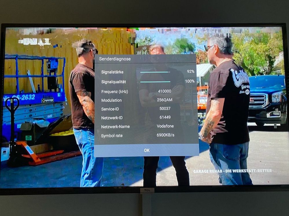

ich habe seit geraumer Zeit das Problem, dass mei manchen Sendern das TV-Bild einfach hängt / stehen bleibt. Ich muss dann mehrfach den Sender umschalten und wieder zurückschalten. Irgendwann klappt der Empfang dann und ich kann den Sender ohne Probleme schauen.
Generell habe ich 2 TV-Anschlüsse in der Wohnung. Nur bei einem tritt das Problem auf. Nun bin ich auf der Suche nach der Fehlerquelle und über Hilfe sehr dankbar.
Anbei noch ein Foto eines betroffenes Senders (DMAX):

liegt wohl dann an den zweiten Anschluss. Ich würde mal die TVs vertauschen, um auszuschließen, das es der TV ist.
Danke für den Tipp, tatsächlich lag das Problem am TV, genauer gesagt an HbbTV.
Sobald ich HbbTV aktiviert habe, bleibt bei einigen Sendern das Bild stehen. Ohne HbbTV geht alles wie gewohnt.
