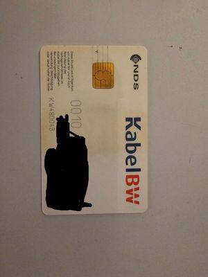

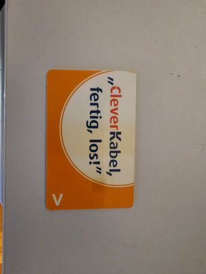

kürzlich ist mein Kabelreceiver (Dreambox One) kaputt gegangen. Ich habe keinen von Vodafone, den hatte ich vor Jahren schon zurückgeschickt.
Ich habe eine neue Dreambox gekauft, allerdings kann ich meine Smartcard aber nicht mehr freischalten. Ich habe noch einen alten Samsung Kabelreceiver mit dem ich die Smartcard erneut aktivieren wollte, er sagt mir nun aber, dass die Karte nicht richtig eingesteckt sei und die Recherche im Internet deutet auf eine defekte Karte hin. Möglicherweise ist sie mitsamt dem Receiver kaputt gegangen. Erneutes aktivieren über das Vodafoneportal hat nur einmal funktioniert, aber die Aktivierung blieb aus und seit dem klappt es auch nicht mehr. Die Karte ist nun auch fast 16 Jahre alt. Muss man die austauschen?

2008 hat KabelBW von den Nagra Karten auf NDS Karten umgestellt.
NDS Karten (V23) haben die Seriennummer beginnend mit 0010... .
In dem Zusammenhang waren einige Receiver die die Nagra Verschlüsselung beherrschten durchaus updatebar auf die NDS Verschlüsselung, dazu zählt nach meinem Wissen auch der Samsung DCB 1560G (mit der Seriennummer 11906..... ).
Wenn jenes Update nicht erfolgt ist, dann wäre die Meldung das die Karte nicht richtig gesteckt ist durchaus nachvollziehbar, weil der Samsung die Karte nicht lesen/erkennen kann.

Es ist eine NDS V23 Karte mit 0010 beginnend und der Receiver hat das aktuellste Update. Das habe ich auch früher schon mal machen müssen, mit der erneuten Aktivierung in dem alten Receiver und dann wieder im freien Receiver betreiben, aber nun schon Jahrelang nicht mehr.
