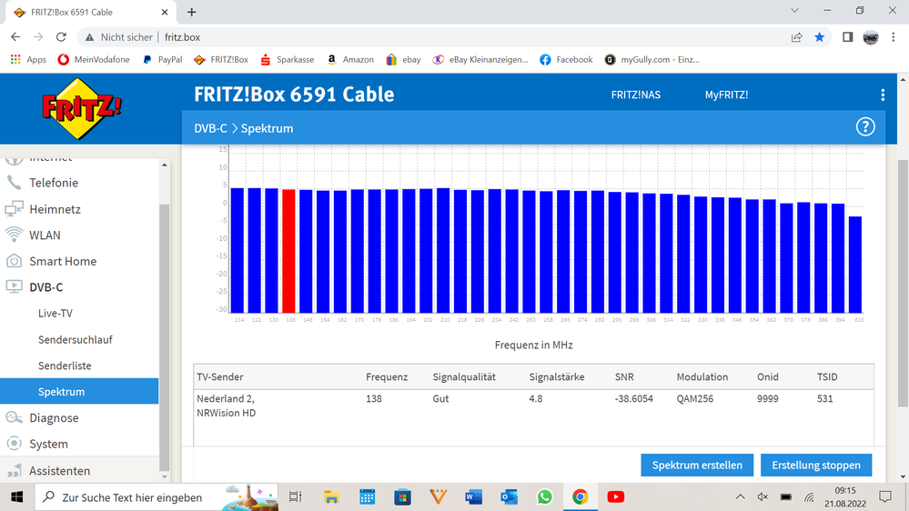

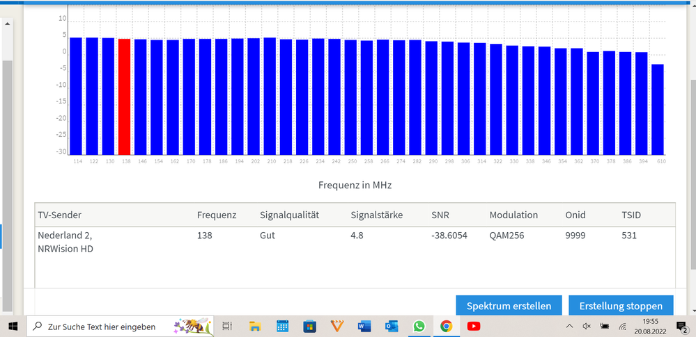

Störungen im Bild und Ton kommen oft durch einen zu niedrigen oder zu hohen Signal Pegel auf der Antennen Leitung. Siehe doch mal nach ob Dein TV den Pegel anzeigen kann. Wenn der TV an der gleichen Dose wie Deine 6591 angeschlossen ist, dann könnte man sich auch die Pegel darüber ansehen. Wenn Du in der FritzBox das DVB-C frei gibst, dann kann das Spektrum aller TV-Kanäle angezeigt werden. Auch wenn Dein TV nicht an der gleiche Dose angeschlossen ist, kann das schon Verdacht erhärten oder entkräften. Mache also bitte ein Bild von der Anzeige des TV oder der FritzBox.
Viele Grüße Siegmar

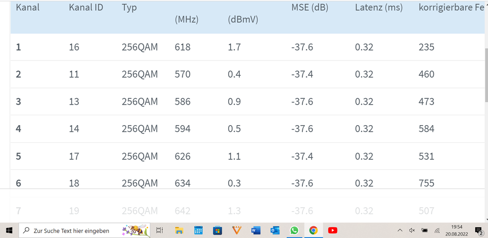

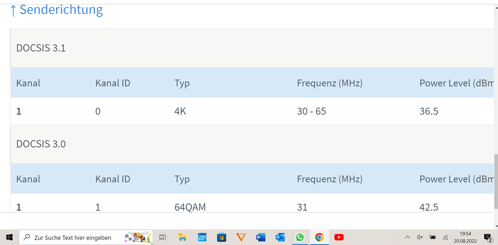

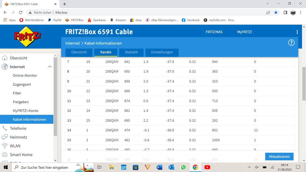

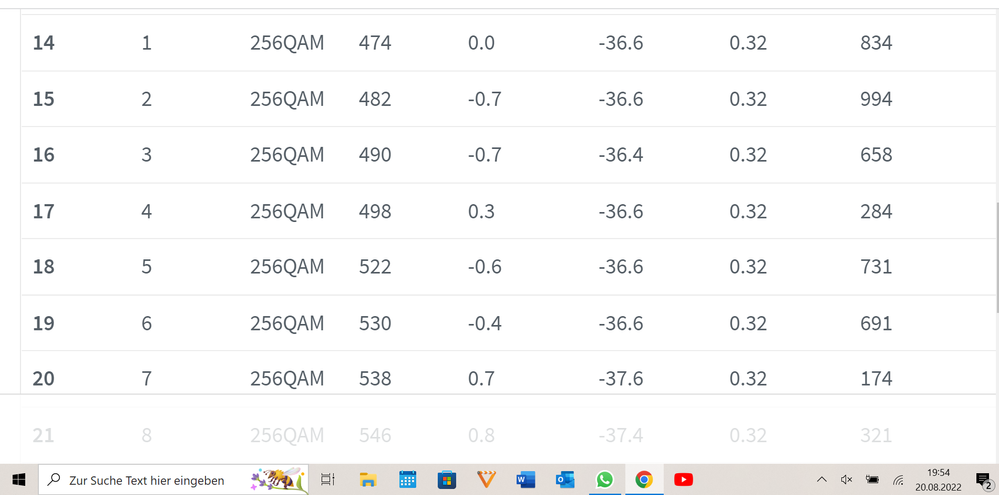

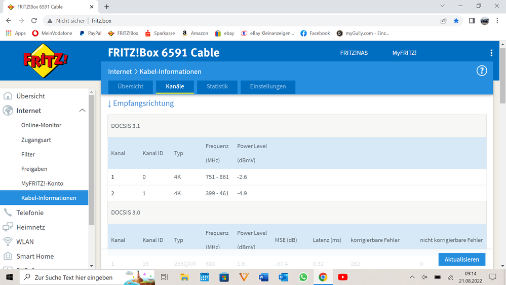

Screenshot (22).pngScreenshot (23).pngScreenshot (24).pngScreenshot (25).pngScreenshot (26).pngScreenshot (27).pngScreenshot (28).pngScreenshot (29).png

Hallo RainerKPunkt,

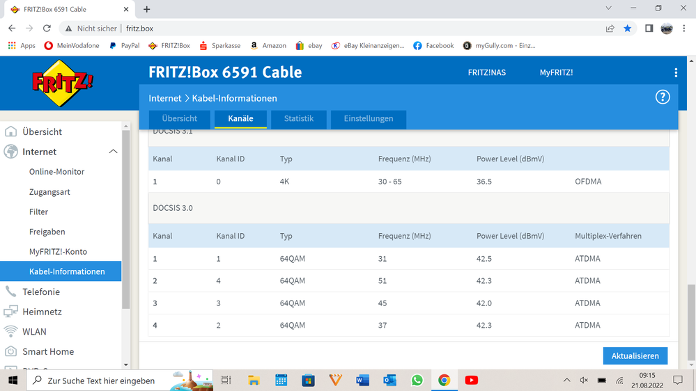

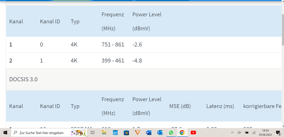

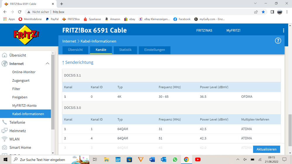

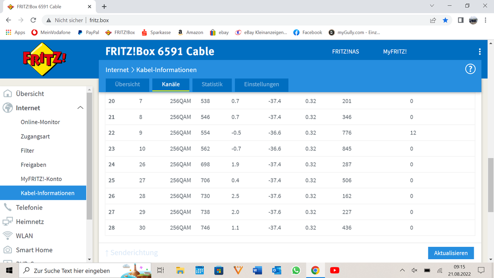

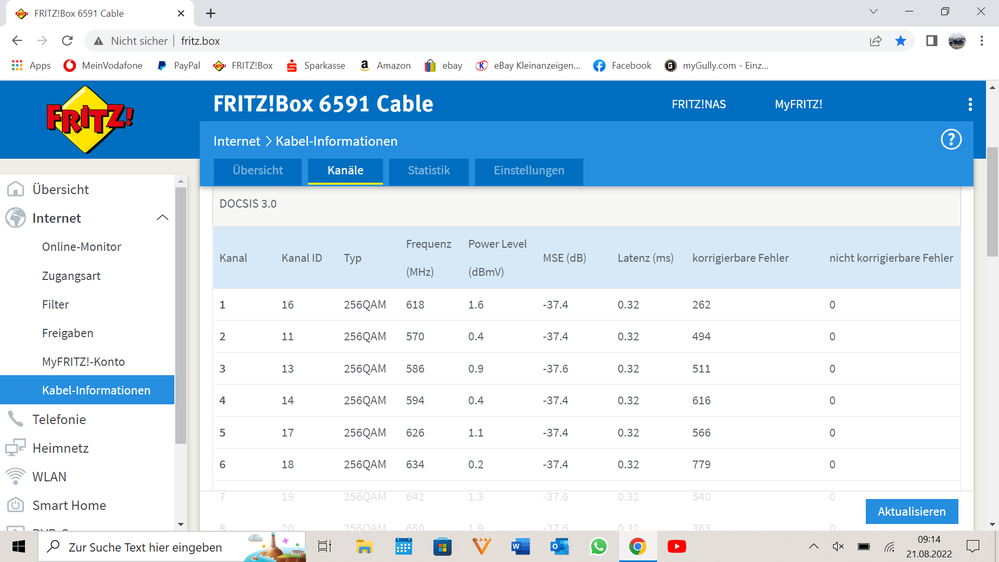

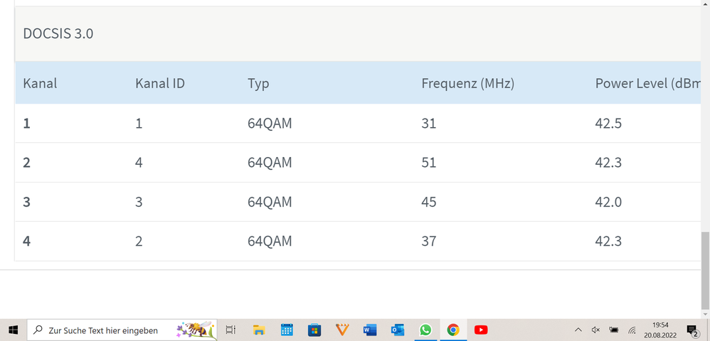

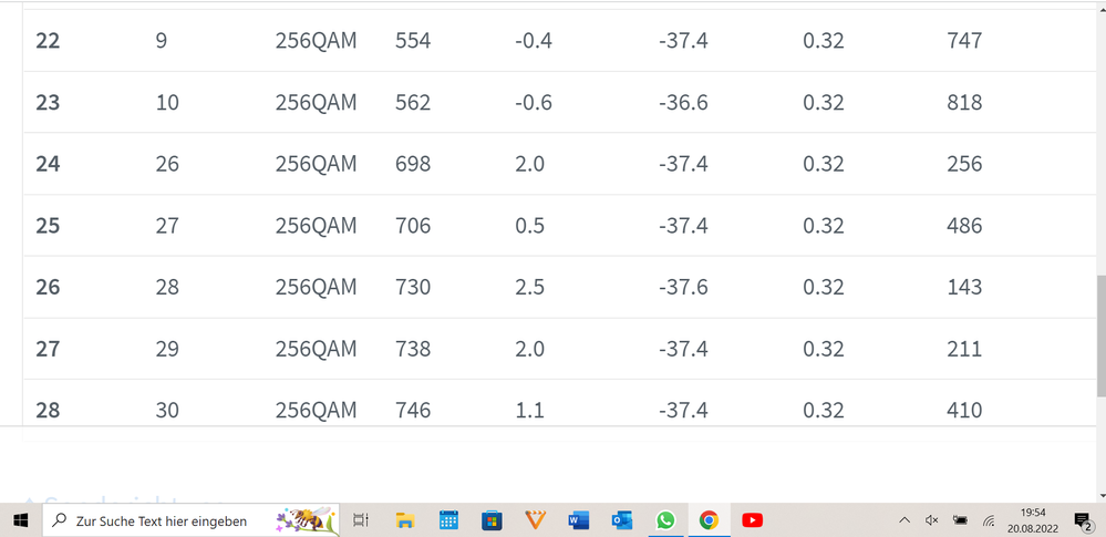

bei den DVB-C Kanälen ist nichts auffällig aber bei den Daten DOCSIS 3.1 Kanälen sind alle 3 im roten Bereich. Der Kanal 1 in Empfangsrichtung  von 751 - 861 MHz hat nur -2,6 dBmV und der Kanal 2 von 399 - 461 MHz hat nur -4,8 dBmV. Beide sollten aber zwischen 0,1 bis 24,0 dBmV liegen. Das gleiche Problem hat der DOCSIS 3.1 Kanal in Senderichtung, der hat nur 36,5 dBmV und sollte aber 40,1 bis 48,0 dBmV haben. Leider hast Du die Spalte nicht korrigirbare Fehler nicht mit abgebildet. Wichtig wäre auch wie lange die Fritzbox seit dem letzten Neustart läuft, um die Anzahl der Fehler beurteilen zu können.
Viele Grüße Siegmar
Hallo RainerKPunkt,
es sind auch nur die Daten von 20 DOCSIS 3.0 Kanälen in Empfangsrichtung zu sehen. Es sollten aber 28 sein.
Viele Grüße Siegmar
Habe mich geirrt, die waren am Anfang.
Viele Grüße Siegmar

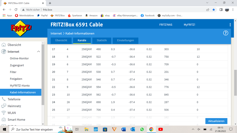

Box ist am 18.08.2022 nach Wartungsarbeiten neu gestartet worden.Screenshot (23).pngScreenshot (24).pngScreenshot (25).pngScreenshot (26).pngScreenshot (27).pngScreenshot (28).pngScreenshot (29).pngScreenshot (30).png

Hallo RainerKPunkt,
die Fehler sind auch in Ordnung, aber alle 3 DOCSIS 3.1 Kanäle haben wieder einen zu niedrigen Pegel. Wie sie sein sollten findest Du hier. Bei einer Modulation von 4096QAM sind die Pegel deutlich zu klein.
Viele Grüße Siegmar
