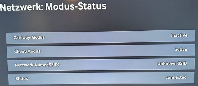

wenn die Box sich jetzt wieder bedienen lässt, dann kannst Du doch jetzt mal in den Status sehen und mir ein Bild davon bitte senden.
Viele Grüße Siegmar
tom30de
Kann ich. Kopie des Status ist beigefügt.
Hallo tom30de,
der Client Mode ist noch aktiv, dann müssen die Probleme vom Router oder dem Anschluss kommen. Der Router hat dazu eine Web-Seite, auf der die Signal Pegel aller DOCSIS (Daten) Kanäle angezeigt werden und eine Seite auf der alle im Heimnetz befindlichen Geräte angezeigt werden. Mache bitte davon Bilder auf denen alle Kanäle Bzw Geräte im Netzwerk zu sehen sind.
