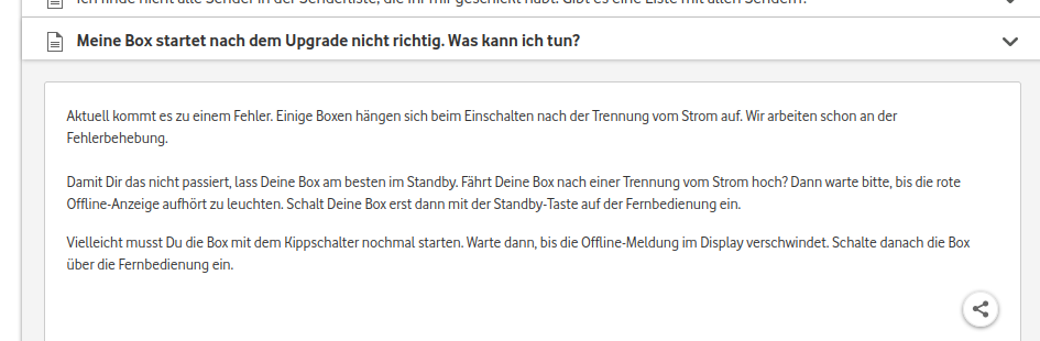

Hallo Munkustrap,
hast Du diese Informationen schon gelesen?
Andere Nutzer haben auch geschrieben, das Sie die Box mehrmals nacheinander gestartet haben bis sie hochgefahren ist und dann konnten sie auch das Menü öffnen.
Viele Grüße Siegmar
Hallo @Sigi-DD ,
kann es sein, dass diese Beschreibung nur auf die Boxen zutrifft, die sich nicht initial mit dem Vodafone Netzwerk verbinden und die neue Software installieren müssen? Das Vorgehen dort hilft mir nicht weiter, denn zu KEINER Zeit nach dem Einschalten habe ich die Möglichkeit, das Menü zu öffnen. Box über die Fernbedienung aus- oder einschalten geht auch nicht, sobald ich sie an den Strom hänge geht's los mit "Hallo", dann kommt der Installationsbildschirm, kurze Zeit später Fehler 20006 und "kein Internet". Was nicht stimmt.
