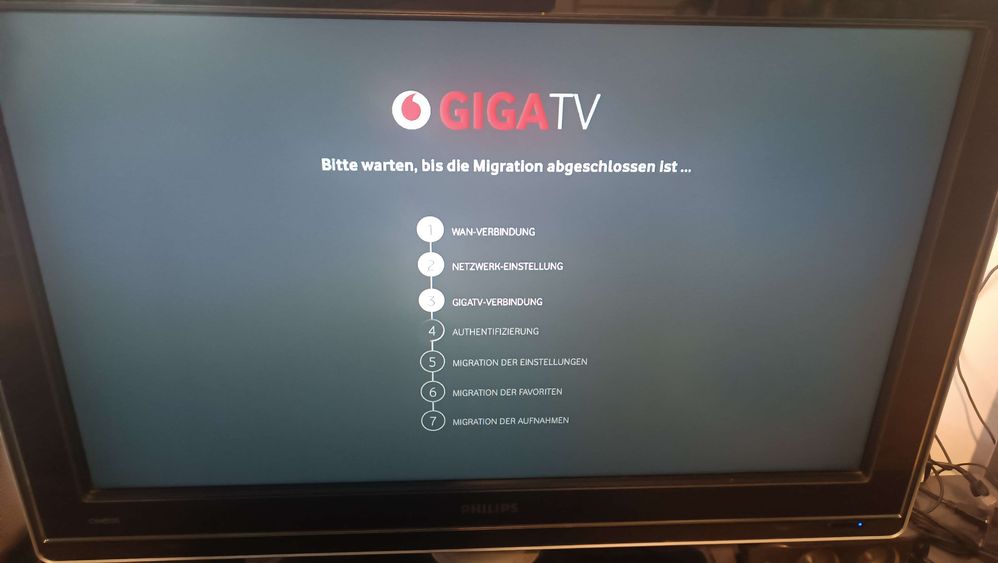

ich habe folgendes Problem mit dem HD HZ Recorder ( Samsung SMT-G7401, stammt noch aus unity media zeiten)

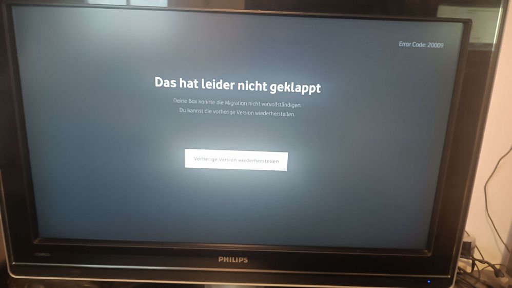

Dieser versucht ein Update auf das Vodafone Giga Tv durchzuführen, scheitert aber jedesmal beim Schritt "Authentifizerung" , Es wird eine Fehlermeldung mit "ErrorCode 20009" angezeigt, inklusive der Option das man eine Vorherige Version installieren soll.

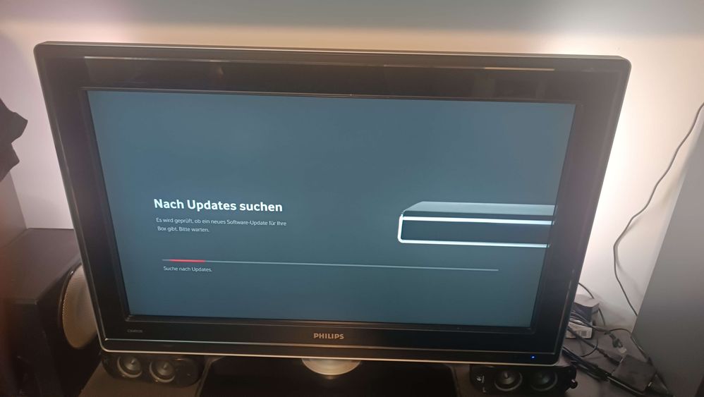

Er sucht nun nach Updates, scheitert erneut, und geht dann in eine Art standby Modus in dem man nichts mehr bedienen kann. ( einizig in der led Leiste wandert ein Balken von links nach rechts)
EIN/AUS auch für länger als 20 minuten bereits mehrfach durchgeführt - immer wieder die selbe Schleife
Online in den Einstellungen ü ber Gwlogin.net auch schon auf Werkseinstellungen zurück gesetzt, nichts funktioniert.
Siehe bilder

Hi,
die Lösung findest du hier: https://forum.vodafone.de/t5/Andere-TV-Ger%C3%A4te/NRW-Hessen-amp-BW-Infos-zum-HZ-goes-GigaTV-Update...
Grüße
am 03.04.2023 20:33
Hallo MatK1,
dazu findest Du hier Informationem. Laut Meldung zum Fehler 20009 ist im Kunden Portal Deine HZ-Box noch nicht als GigaTV-Box eingetragen. Es könnte auch sein, das funtioniert jetzt nicht mehr, da die Server von UM am Anfang März abgeschaltet wurden.
