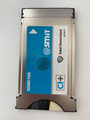

Und was für ein Modul?
490985886_1415670646281146_5991928159215238440_n.jpg491351578_684677933942537_4752041948154831599_n.jpg
siehe Bilder
Ja, danke.
Sowas dachte ich mir schon.
Das Modul ist ja im Prinzip in Ordnung, vermute aber das da die Modulsoftware zu alt ist.
Über Setting - Senderempfang - Common Interface sollte das rauszubekommen sein.
habe mehrfach die suche nach neuer Software aktiviert, keine neue vorhanden
490991760_1163423015531603_4871086443333934822_n.jpg490533991_1916275905844257_8699777283610373822_n.jpg
Genau, die 3.0.9.2, die ist zu alt.
Aktuell wäre die 3.3.3.2, welche dein Modul aber nicht laden kann.
Du hast ein Retail CI+Modul welches auf Grund des Bootloaders keine Software Aktualisierung durchführen kann.
Dein Bootloader: RET BTLDR ... . Updatebare Module haben da KDG BTLDR ... zu stehen.
Lösung:  Original KD Smit CI+Modul
Diese Module sind notfalls auch Updatefähig.
Oder ein Neotion CI+Modul
Es wir wird immer schwieriger passende CI+Module zu finden, auch kann ich keine Garantie dafür geben das das auch funktioniert.
