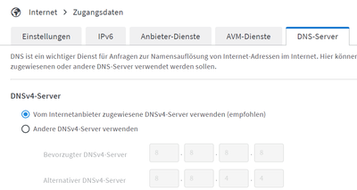

Hallo Leute, bei mit seit gestern genau das selbe Problem.
Ich habe eine eigene Fritzbox und dahinter eine Compact 4000
Selber Fehler wie hier beschrieben über Nacht hat sich die die 4000er nicht mehr mit den Sip accounts bei Vodafone anmelden können.
Ein Ping auf sip.kabelfon.vodafone.de hat 88.134.209.241 zurückgegeben.
Auch die Tipps mit Outbound Proxy etc haben kurzfristig telefoniert aber nach wenigen Minuten konnte ich nicht mehr extern telefonieren bzw. konnte nur noch angerufen werden aber beim Amnehmen des Gesprächs brach die Verbindung dann einfach ab.
Lösung bei mir
Ich habe meine DNS Server in der Fritzbox auf den vom Internetanbieter umgestellt. Vorher hatte ich die Google DNS Server 8.8.8.8 und 8.8.4.4 ausgewählt gehabt.
Nach dem Umstellen funktioniert bei mir wieder alles ohne Anpassung in der Compact 4000.
Der Ping gibt auch wieder die gültige IP zurück
Über den Vodafonesupport brauche ich hier vermutlich nicht reden, der Fehler liegt natürlich da dran, dass ich nicht die Vodafone Fritzbox verwende.
Wie ein DNS Server funktioniert scheint man dort auch nicht zu wissen. Und warum sollte ich überhaupt die Google DNS Server verwenden? Danke für Nichts!
Ich hoffe ich kann damit anderen helfen, damit sie 2 Abende wie ich nicht wie ich verschwenden müssen.
