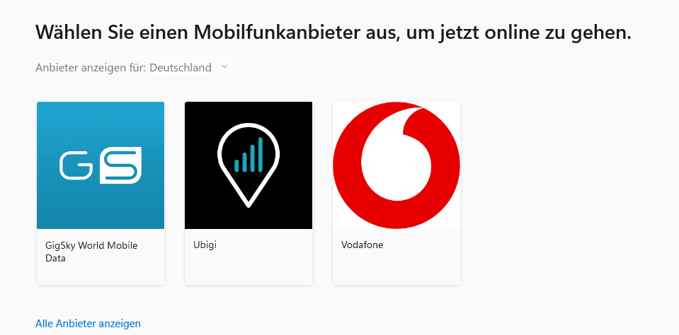

  1. Unter „Einstellungen > Netzwerk & Internet > Mobilfunk“ wähle ich den Button „Verbindung mit Datentarif“.
  2. Nach Auswahl von Vodafone erscheint eine Vodafone-Webseite mit der Option „Weiter“.
  3. Nach Klick auf „Weiter“ lädt die Seite nicht mehr weiter, und es erscheint die Fehlermeldung mit dem Code:
    CV: PYoNiXS3iU+kWBWv.0.2
    Schritt 2Schritt 2FehlermeldungFehlermeldung

Vodafone kann und wird dir nicht bei Problemen mit deiner eigenen Hardware helfen können.
Wenn, dann wäre einzig und allein der Gerätehersteller (Dell!) zum Support verpflichtet.
Wenn das Gerät nicht mit eSIMs klarkommt, dann wirst du -wohl oder übel- auf eine klassische physische SIM umsteigen und diese in den SIM-Slot des Geräts einlegen müssen.
Vielen Dank für die Rückmeldung. Es scheint jedoch ein Software oder Fehler auf Vodafone Seite zu sein, da ich im Aktivierungsprozess von Vodafone eine Fehlermeldung erhalte.
